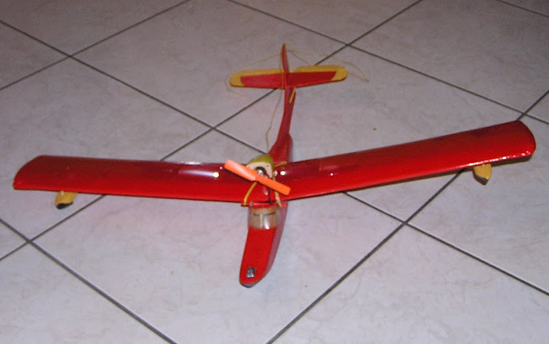

POND 1.0
Realizzato come da progetto, era un modello decisamente deludente: volava da schifo, il timone tendeva a entrare nella scia dell'ala facendolo avvitare, planava come un ferro da stiro.
Pure il motore era molto inadeguato: un Hacker A10 outrunner, che richiedeva un'elica troppo grande (6x3) col risultato di storcerlo e farlo volare pure peggio di quanto già volasse male.
Voto, quattro:rolleyes:

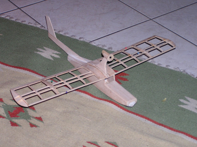

A questo sgorbietto è seguito il Pond 2.0: ala più lunga (60 cm contro 50), deriva quasi raddoppiata, piano di coda ingrandito. Un cambiamento dal giorno alla notte, ora il Pond vola benissimo, molto dolce e incredibilmente preciso per un modellino così piccolo, e la planata diventa quasi da aliante. Peccato che non possa decollare dall'acqua, lo scafo non ha abbastanza dislocamento e tende ad affondare. Ulteriore difficoltà, il muso troppo stretto non permette di mettere una bateria superiore a 350 mAh, col risultato che devo mettere zavorra in punta.
Il motore diventa un molto più sensato inline con elichetta da 3x2, perfettamente adeguato alla bisogna. Il modello vola dritto senza bisogno di correggere col trim a tutti i regimi, sale con autorità e consuma molto meno che con l'A10.
Voto: 8

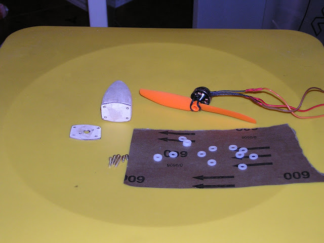

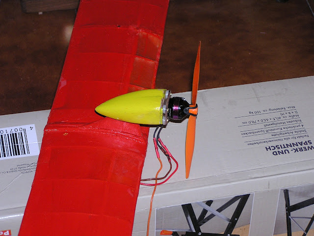

Puoi postare un paio di foto della pinna, per vedere bene come l'hai fatta?
luca.masali 07 febbraio 09 10:50
Originalmente inviato da Griso (Messaggio 1347967)
Molto interessante!
Ecco le foto di costruzione della pinna:
http://lh3.ggpht.com/_LjHYotFZv5w/SC...0/P1010032.JPG
http://lh6.ggpht.com/_LjHYotFZv5w/SC...0/P1010033.JPG
luca.masali 07 febbraio 09 10:57
la struttura è molto semplice: un blocchetto di balsa sagomato e una parafiamma di compensatino da 1 mm.
Il tutto infilato su una pinna sempre di compensato, e poi incollata all'ala
ecco la prima pinna, decisamente sbagliata a causa del motore inadeguato: troppo alta, aveva un braccio di leva esagerato che rendeva impilotabile il modello.
http://lh6.ggpht.com/_LjHYotFZv5w/SC...0/P1010019.JPG
