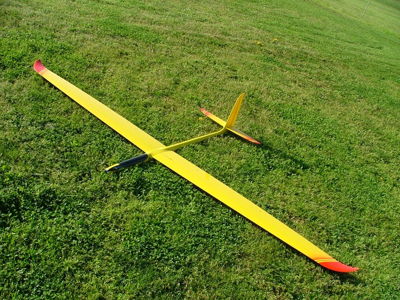

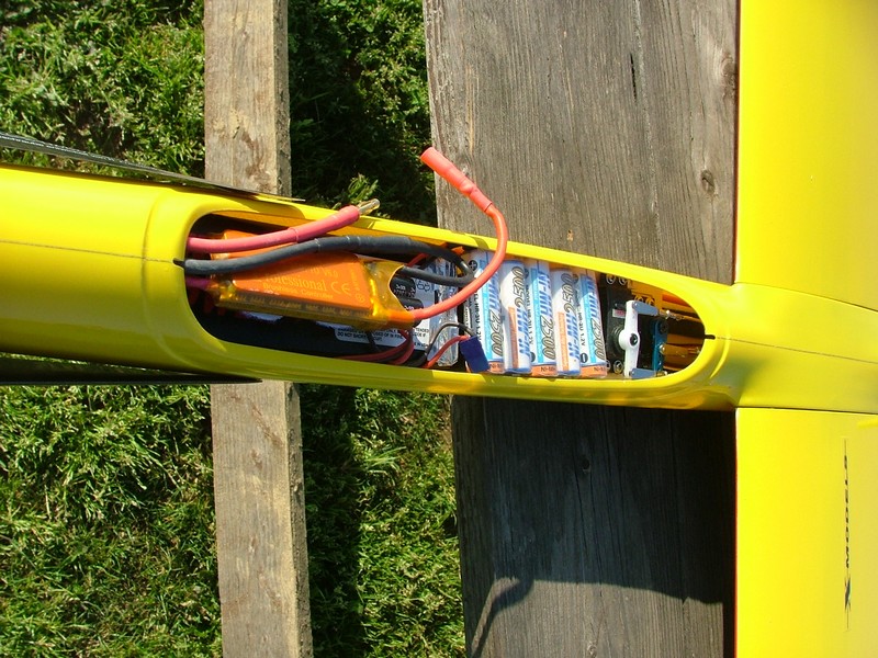

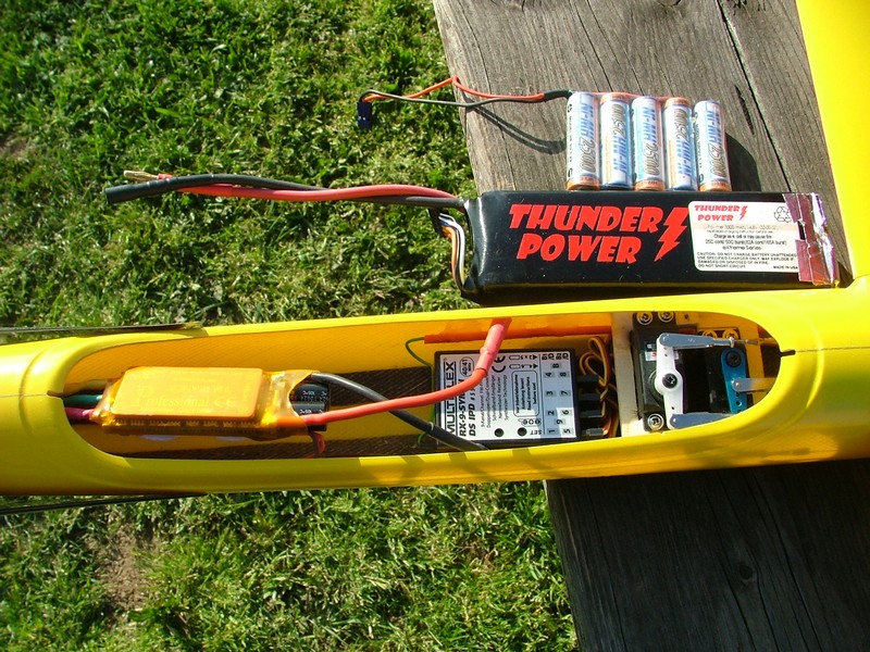

185A di picco, ma 25C continui: considerando i 56A di scarica, sono 17C e il margine mi sembra adeguato per una lunga vita di queste costose celle. Gia' con delle 20C continui potrebbero esserci problemi, soprattutto se le batterie sono di quelle economiche. Altre due ragioni essenziali per le quali ho scelto queste celle sono il peso (modello non leggerissimo, 3,5Kg, ma centrato senza piombo... questa è classe!) e la forma, adattissima ai manici di scopa, sembra fatta apposta per lo sword!!
Infine la qualita': visto che non costa poco, mi aspetto viva di piu' di un pacco economico. In fondo 160$ dollari circa equivalgono ai circa 125E necessari per un pacco qua in Italia, ma si tratta di ottime celle contro celle nulla piu' che oneste... insomma scelta che rifarei.

Bellissimo modellozzo ! Complimenti.

grazie, con questo genere di modelli alla fine si tratta solo di prendere coraggio e rompere il salvadanaio... niente di particolarmente modellistico
...ma comunque scegliere i componenti e metterli assieme nel modo migliore puo' essere divertente e di soddisfazione, quando alla fine spendi meno e ottieni di piu' rispetto a configurazioni "precotte". Non sono un fanatico di volo elettrico, ma rischio seriamente di diventarlo.
