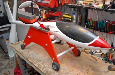

gabri volo 16 dicembre 09 21:56
2 Allegato/i
Ho trovato questo progetto di dolly in rete ed ho anche visto il video,cosa ne dite come progetto?
http://www.baronerosso.it/forum/atta...1&d=1260993335

gabri volo 16 dicembre 09 22:08
Perfetto grazie mille, domani inizio la costruzione,ora ho le idee abbastanza chiare lo devo usare su un modello da 5kg e 4mt di apertura alare.:wink:

I problemi del dolly sono questi:
Quando traini non hai il problema della direzionalità, se invece usi il classico dolly a tre ruote per decollare e non controlli la ruota dietro, il solo direzionale dell'aliante non ti basta per correggere la direzione.
Questi ragazzi che ti dicevo cosa hanno fatto allora, hanno messo un servo per controllare la ruota dietro ma diventava complicato gestire il tutto.
Hanno allora creato un dolly a due ruote poco più larghe della loro fusoliera, hanno messo un perno sopra che entrasse in fusoliera, e poi un altro perno lungo circa 4-5 cm dietro all'asse delle ruote posto a 90°, con del peso, questo perchè il flusso dell'elica altrimenti teneva le ruote agganciate dopo il decollo.
Ti conviene fare così perchè con il dolli sprechi tempo..
Ciao ciao
