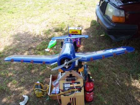

Ciao a tutti,
Oggi ho provato un motore acquistato un po di tempo fa, un GMS 2000 25 miscela 15% di olio carbulin, 15% di nitro candela R4. Come potete vedere dalle foto io ho tolto le guarnizioni dellsotto testa per avere più compressione e qualche giro in più. Per la prima prova ho usato un Combat Corsair G.P elica APC 9x4 giri max.14.950 provati non male direi, nel lancio il modello va via in volo senza problemi il motore lo tira bene nonostante lala a gabbiano del Corsair nel volo il GMS 2000 25 si dimostra un motore valido veloce e con una carburazione costante passaggi minimo massimo perfetti , nessun calo nellrendimento insomma.
Per la seconda prova ho cambiato elica, APC 9x5 giri max provati 13.900 modello e miscela sempre li stessi si nota un leggero calo nel lancio e anche un rendimento leggermente meno performante ma secondo me non di molto, nell volo il modello e più fluido meno nervoso, veloce quell quanto basta per divertirsi senza stress o patemi.
Il GMS 2000 25 secondo me e un motore valido per il Combat e onesto soprattutto nel prezzo 60,00 Euro
