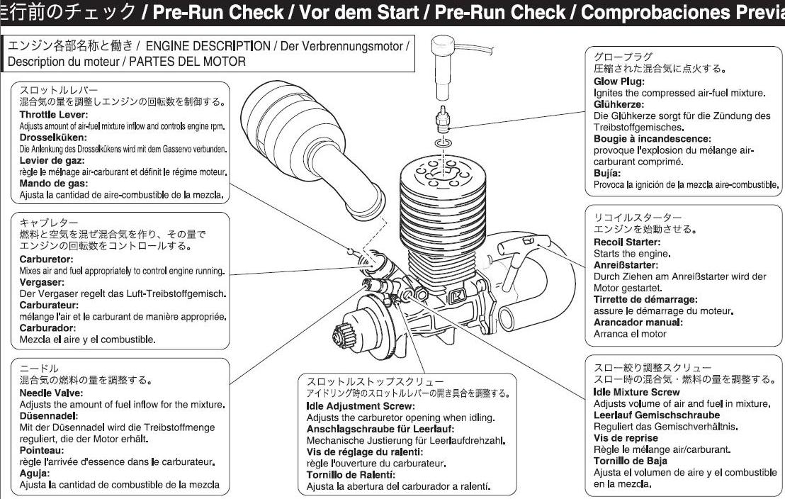

Pensavo di aver capito, ma mi avete fatto venir dei seri dubbi sul mio gx21
Pensavo che lo spillo del minimo meccanico fosse quello in freccia verde e quello del minimo miscela quello in freccia rosso, ma leggendo un altro topic le cose si son complicate per via di risposte non proprio coincidenti.
ricapitoliamo quel che pensavo io.
freccia gialla: massimo miscela
freccia verde: minimo meccanico
freccia rossa: minimo miscela
freccia blu dove c'è il soffietto: medi?
questo è il manuale ufficiale. anche se c'è l'inglese, non mastico molto i termini tecnici.
helpatemi
