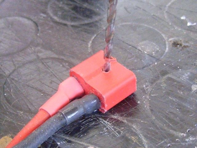

Come staccare le spinette della batteria
Mi è capiatto + di una volta di fare danni per staccare la batteria dal regolatore, a causa della forte resistenza opposta dalla spinetta.
L'altro giorno al campo Luca (lux.tor) mi ha suggerito di usare le pinze divergenti quelle per togliere gli anellini di acciaio dai perni.
Detto fatto a casa ho praticato un foro per ogni spinetta ed il gioco è fatto.
Attenzione, il foro deve essere profondo non + di 1,5/2mm che sono più che sufficienti per infilare i beccucci della pinza in modo da non andare a scoprire uno dei due contatti.
Ciao e buon divertimento
