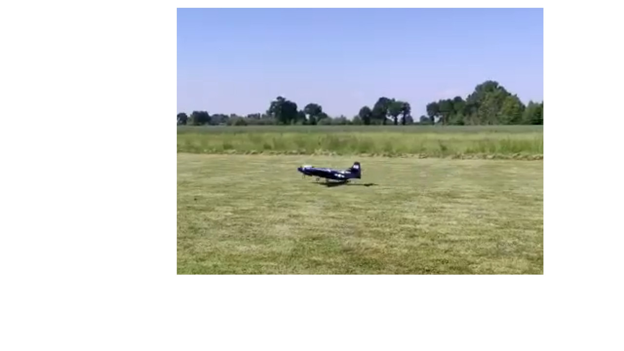

E venne finalmente il giorno del " ricollaudo ". Stavolta oltre al decollo ho potuto effettuare anche un tranquillo atterraggio coi flap estesi. Questi ultimi non cambiano il trimmaggio, un problema in meno. Ho montato le batterie da 5200 mAh invece delle 4200 che avevo acquistato appositamente per il Savage. Il motivo è che con queste il CG è avanzato di qualche millimetro dalla parte " del formaggio ", inoltre avere energia di riserva per il rullaggio ed il previsto breve volo di 3 minuti mi è parsa una buona idea. Alla fine la capacità residua è risultata del 60% , quindi potrò impostare tempi di volo più soddisfacenti.
Il modello è maneggevole e ragionevolmente stabile, risente un po' dal fatto di avere le generose eliche ( 14 x 7 ) rotanti nello stesso verso.
E' piuttosto veloce come potrete constatare dai filmati che ho allegato nella mia pagina FB, magari col tempo e l'esperienza conquistata con altri voli, potrei provare eliche 15x6 .
Anche questa è fatta.
