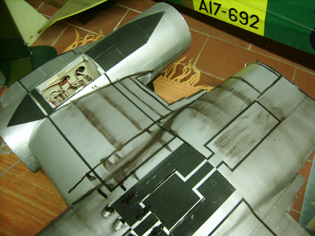

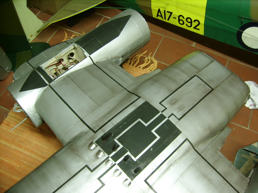

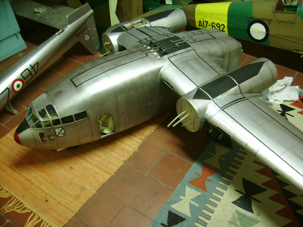

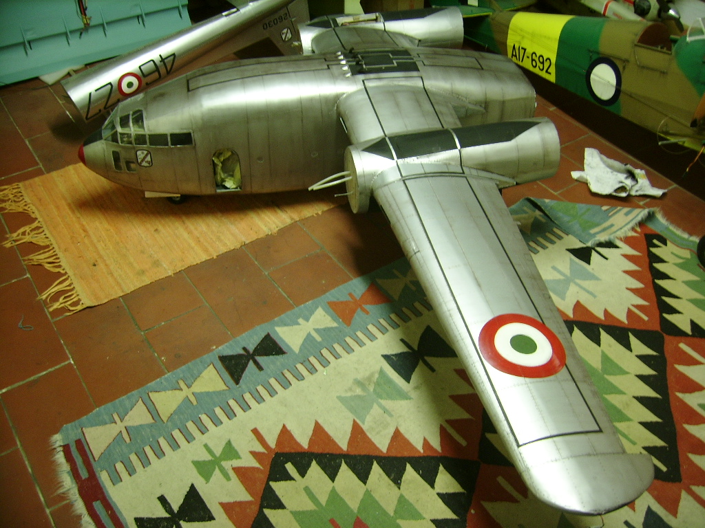

e dato che certe volte le foto valgono più di tante parole... ecco come faccio questo processo, stendendo un po' di colore ad olio con il pennello sulle parti da scurire, soprattutto le linee di pannellatura
per poi stirarle con un foglio di carta da cucina
fino a quando può andare bene
Se è troppo "sporco", con un panno e un po' di trementina ci si aggiusta
