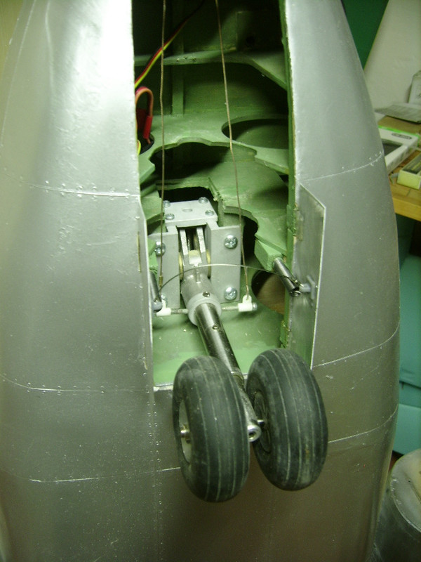

Un altro passetto in avanti: metà dello sportello del carrello anteriore fatto e funzionante
Il meccanismo di apertura e chiusura questa volta è completamente meccanico. Due molle fissate solo da una parte fanno una giusta resistenza alla chiusura e tengono aperti gli sportelli quando non c'è tensione su di loro. Il cavetto d'acciaio viene trascinato nel movimento dalla gamba del carrello e si tende fino a chiudere gli sportelli. Il difficile è stato regolare il meccanismo in modo che in apertura le ruote non interferissero con gli sportelli in apertura, ma dagli e dagli
Adesso viene la parte più difficile: la metà anteriore. la forma è un po' arrotondata e quindi non so se riuscirò a farli in alluminio come gli altri o se dovrò farli in un altro materiale. Poi hanno un movimento di apertura per lasciare uscire il carrello e di chiusura quando è completamente aperto. Poi di apertura per lasciarlo chiudersi e, quando è completamente su, si chiudono. Il programma nella radio cl'ho già messo, ma per il resto.... è tutto da inventare, gli spazi sono minimi
Anche gli sportelli del carrello destro sono in posizione e funzionanti, ma devo ancora regolarli al 100% e rifinirli meglio.
Quando tutti i meccanismi saranno a posto... aggiornerò con un altro piccolo video.
