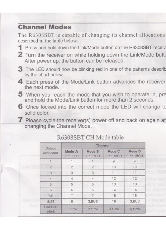

Originalmente inviato da italo.driussi Visualizza messaggio
La 6308 e' programmabile (mode b) come seconda ricevente per i canali 9..16.
I canali virtuali li crea la radio secondo la configurazione del modello, tipico esempio i modelli delta 2 servi per alettoni e profondita' e altri nelle configurazioni alianti.
Qui mi dice Mode C, ma la possibilità è quella. Proverò a vedere se mi riesce a programmare la Rx, questi procedimenti non sono facili da leggere e capire e ancora meno facili da eseguire...fatto salvo che a un certo punto tutto, improvvisamente, tutto funziona.
P.S.
non sarà facile trovare il modello in cui è montata al momento.
