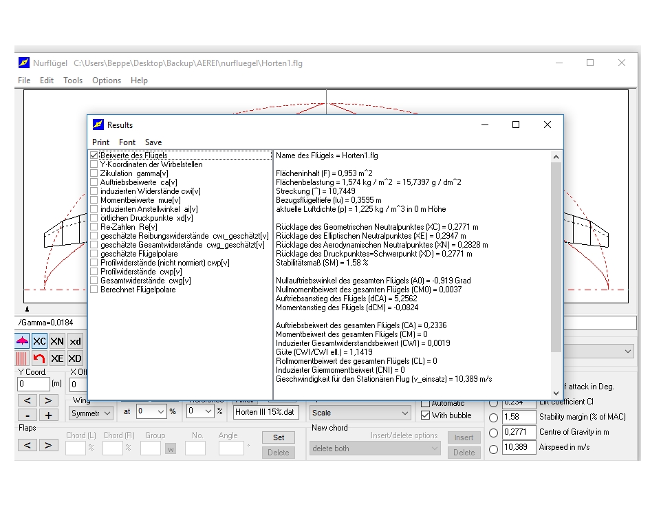

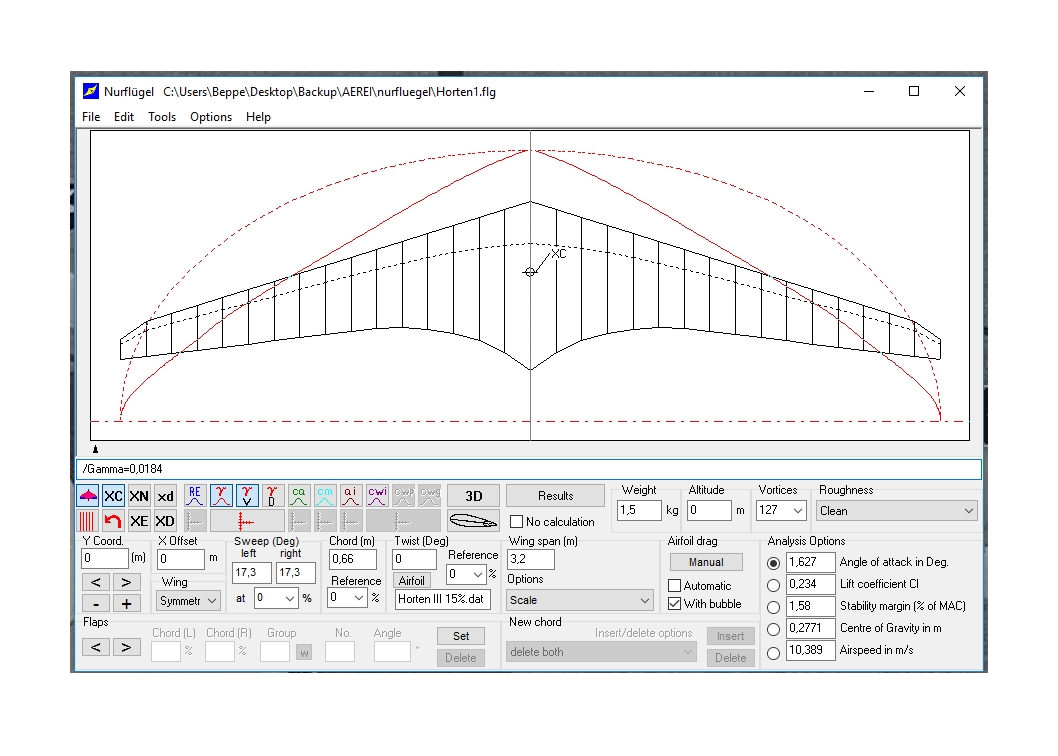

Forse non mi sono spiegato bene: Marzocchi era per lo svergolamento nullo o quasi, io mi fidavo di Panknin, tu proponi valori esagerati. Questa è la scala. I valori del margine sono divisi per 100, non saprei per quale motivo, per cui 0,01 corrisponde a 1% e 0,075 corrisponde a 7,5% Valori vicini ai limiti, ma sempre adottabili. Drela è sicuramente un guru, ma Eppler non lo è sicuramente di meno, la sola differenza, che poi porta a risultati diversi, sta nelle possibilità di software e di calcolo disponibili ai due. Che sia Panknin o Schenk non ha importanza. Le specifiche a cui il modello deve rispondere sono nella testa del progettista e questo non è certo risolvibile con una formula utile a garantire la stbilità longitudinale. Come ho già detto bisogna confrontare i risultati ottenuti con diversi programmi, Nurflugel, e molti altri programmi,non ti dice quanti gradi usare, ma fornisce ,molti dati che devono essere interpretati per ottenere il risultato prefisso
Da ultimo e per l'ultima volta : la distribuzione a campana serve solo per evitare l'imbardata inversa quando l'ala non ha dispositivi e superfici utili a garantire la stabilità sull'asse di imbardata.
