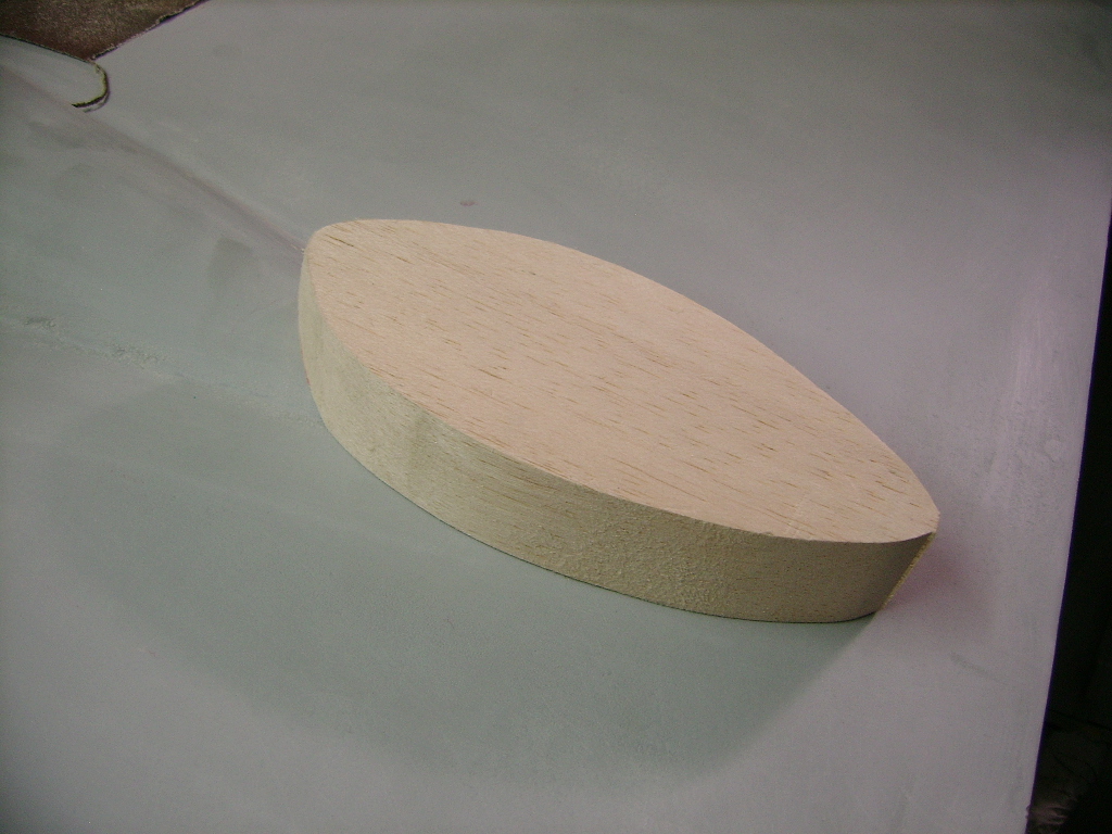

Ciao a tutti,
per alloggiare una delle antenne sull'ala, bisogna fare una gobba dietro al motore centrale. Non potrò usare quindi neanche quest'antenna a loop stampata in 3D che sull'aereo reale era presente solo sulla prima serie prodotta in Olanda
Peccato, mi piaceva proprio, ed era già fatta
Per fare la gobba sono partito da un blocco di balsa, sagomato con il traforo
che ho poi scavato con il dremel per adattarlo al terminale della gondola motore
Ho fatto un taglio superiore
per creare la zona in cui fissare quello che sul reale sembra uno sportello (?) circolare
e poi ho dato la forma finale a mano con carta abrasiva sempre più fine
Adeso si tratta solo di dare qualche mano di turapori, di incollarla all'ala e poi, prima della verniciatura finale, mi metterò a fare i buchi per inserire le antenne.
Oggi ho avuto anche il tempo di mettere gli sportelli sulla parte superiore delle gondole con i relativi maniglioni
Saranno più presentabili quando ci sarà il nuovo strato di fondo.
Buona serata e buona domenica a tutti.
