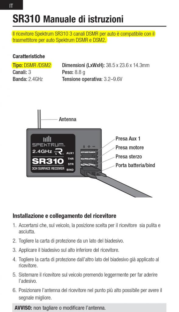

Salve e' possibile abbinare ricevente spektrum sr 310 con radiocomando dx6
Come si legge chiaramente alla pagina 143 del manuale dx6 "...si può usare solo con ricevitori e altre apparecchiature che utilizzano la modulazione DSMX.
Inoltre, questo trasmettitore non supporta più il rateo di ripetizione dei pacchetti (Frame Rate) di 11ms. Si prega di non tenere conto dei punti, in questo manuale, che fanno riferimento al cambiamento del Frame Rate. L’unico disponibile è il 22ms."
La sr310, da manuale, pare che lavori solo in DSM2 e DSMR e sia compatibile solo con il trasmettitore per auto.
Valuta un po tu...
Radiocomando Spektrum dx6-spm6700-manual_it.jpg   Radiocomando Spektrum dx6-spmsr310-manual-multi.jpg
