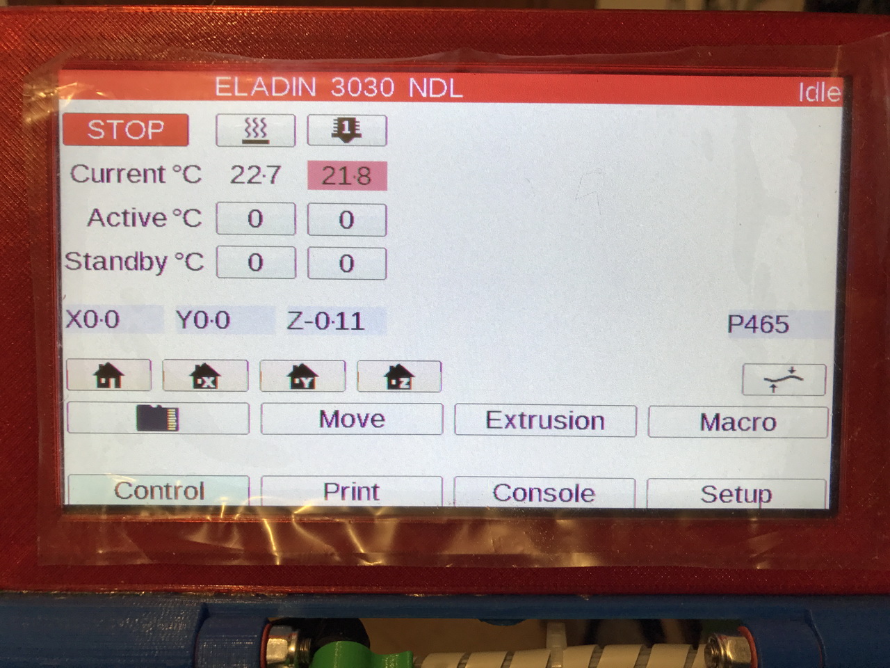

hai ragione, infatti è stata la tua segnalazione a farmi rivedere il tutto... le ruote sembrava girassero libere ma in realtà erano un pò frenate.
Per l'estrusore vorrei fare qualcosa di ottimo e sopratutto bicolore, come dicevo sopra dopo l'eperienza con la Anet A8, tra l'altro molto positiva, mi sono fatto una cartesiana con profilati 3030 e su questa uso un ED3V6 con Titan e va molto bene.
In effetti è lei che ha stampato e sta stampando quello che serve per la Core XY.
Ti allego qualche foto, il rendering è l'idea iniziale, altre sono durante la costruzione e l'ultima è fatta adesso, stà stampando le guide dell'asse XY.
Grazie ancora
Dommy
