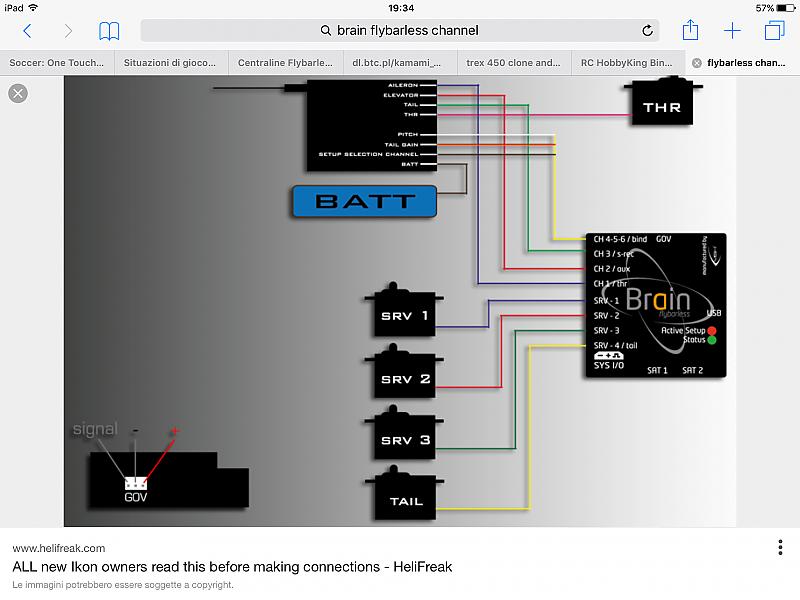

Ciao, sto procedendo ai collegamenti ma, ho un pò di confusione,...
Con l'esc ci alimento la rx poi...
Stando alla foto in allegato, ho collegato:
Rx ch1 -> Brain ch1 (thr)
Rx ch2 -> Brain ch2 (aux)
Rx ch4 -> Brain ch3 (s-rec)
Non so dove collegare il quarto canale del Brain, la foto indica: pitch, tail gain, setup selection channel. Di sicuro ho confusione, magari un suggerimento....
