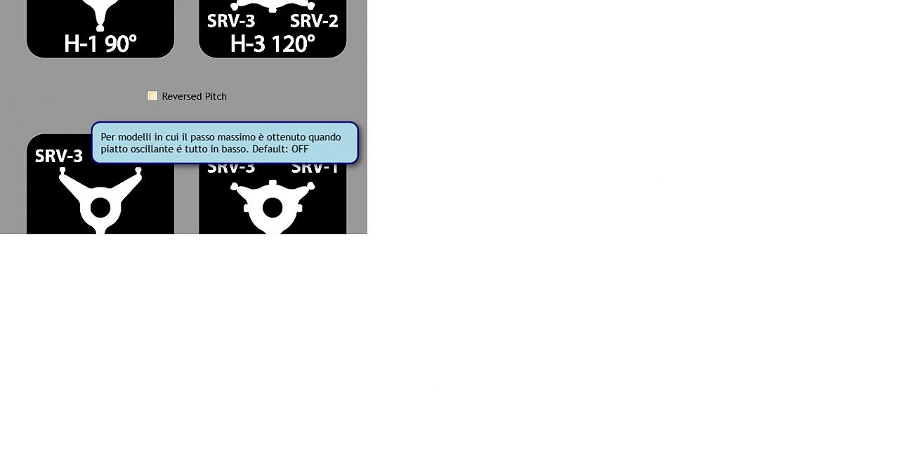

Originalmente inviato da uniko77 Visualizza messaggio
Non è lo stesso significato?
Se prima avete avuto bisogno di reversare da radio, perché quando si dava passo massimo con lo stick, il piatto scendeva invece di salire...
...adesso praticamente non c'é più bisogno di reversare dalla radio ma, se serve, di farlo direttamente dal pannello 6 del wizard...
...o no??
Ma, in poche parole, la funzione di questo rescue cosa prevede, che il passo vada in negativo o in positivo durante il salvataggio???
Assolutamente no. Il reverse del passo nella trasmittente deve essere fatto per avere nel pannello radio +100 con passo positivo e -100 con passo negativo.
Indipendentemente dal movimento del piatto che si corregge nel pannello 7 con il servo reverse.
Il nuovo checkbox, come è scritto nel balloon che appare è solo "per modelli in cui il passo massimo è ottenuto quando il piatto oscillante è tutto in basso".
Tu hai passo massimo positivo quando il piatto oscillante è tutto in basso?
