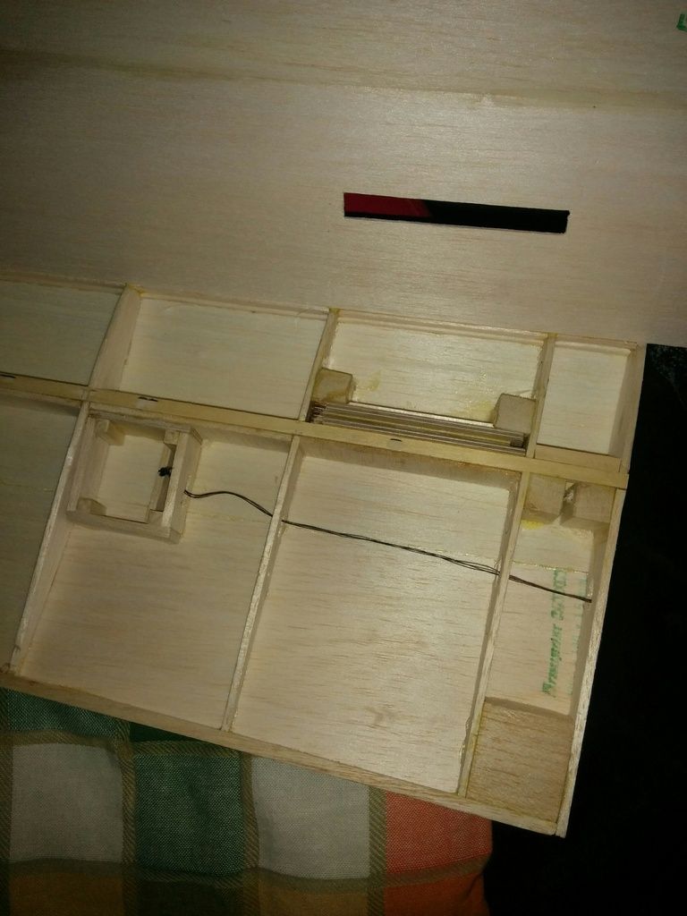

Ala pronta per la chiusura, alla fine ho epossidificato il supporto del carrello, forse non serviva ma mi fa stare più tranquillo
intarsio del suddetto supporto carrello
ala mollettata e spillata in essiccazione
cordoncino "tampax style" per tirare il cavo del servo, alla fine però uscirà dall'estradosso, perche nel puntodove c'é il foro ci sarà tanta resina a unire le semiali
Allo stato attuale la semiala pesa 140 grammi, che dite? poco? troppo? bho per me è bona
