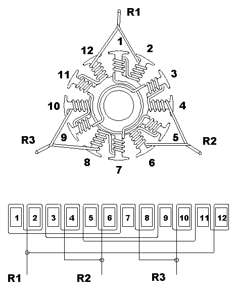

per gli axi, ma anche in generale sono le misure dello statore: 22mm diametro, 8mm spessore e 26 il numero di spire, che in questi motori con statore a 12 poli/denti è al 99,9999% un distrubuited LRK , configurazione a triangolo, in realtà le spire fisicamente per dente sono 13 ma siccome è un distribuited wing, si contano quelle fatte su 2 denti vicini, dallo schema si capisce meglio.
ecco lo schema, dimenticavo la configurazione più usata e migliore è:
12 denti lo statore 14 calamite nsnsnsnsnsnsnsn...
poi come al solito ci sono una sacco di altri tipi di configurazioni ma la 12/14 è quella che va per la maggiore
ciaooo
