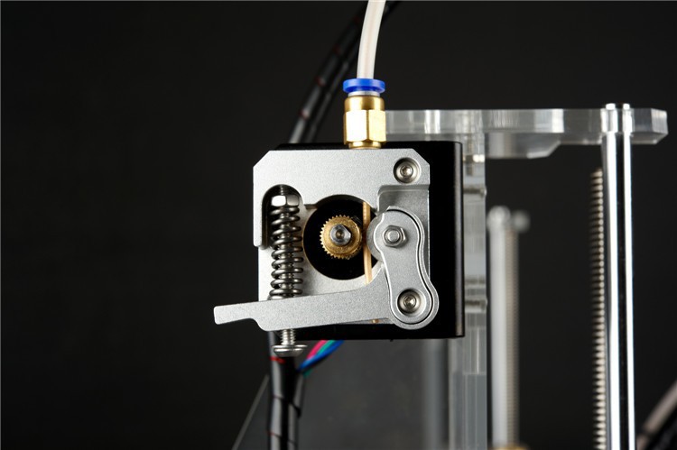

grazie... appena mi arriva vedo che c'e' da farci, e poi chiedo qui... spedizione fedex non dovrebbe metterci molto... speriamo anche di dogana non mi scuoiano vivo..
non so se questo sia il fine corsa dell'asse Z o cosa (nell'elenco c'e' end stop kit 3 SET)
Quello è l'estrusore.
Hai preso una maccina "bowden" ossia l'estrusore è diviso in 2.
Sul carrello c'è l'HotEnd (la parte che si occupa di fondere il filo) mentre sul telaio hai il motore passo passo ed il trascinamento che si occupa di afferrare saldamente il filo e spingerlo con una certa forza nell'estrusore per farlo fondere ed uscire.
Possono essere montati uno sull'altro o come nel tuo caso separati e connessi con un tubo (bowden).
La molla che vedi si occupa di tenere pressato il filo contro la rondella di ottone dentellata che lo trasciana, la leva a L serve per aprirla per muovere a mano il filo per inserirlo estrarlo ecc.
Vantaggi: carrello leggero che puoi muovere più velocemente e con meno possibilità che i motori non ce la facciano ad accelerarlo e perdano i passi
Trascinamento del filo lontano da parti calde che potrebbero ammorbidire il filo e farne perdere la presa.
Svantaggi: quando l'elettronica ritrae il filo per interrompere l'etrusione hai molto gioco ed è un pò più difficile settare bene il parametro.
