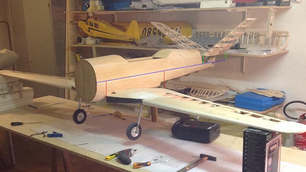

Eh Chicco e qui torniamo a quella vecchia discussione sull'asse della fusoliera e affini, ti ricordi?
Il punto è regolare l'incidenza di quel pianetto rispetto a che cosa? io lo monterei a zero rispetto all'ala quindi traccerei sulla fusoliera una parallela al piano della corda alare e userei questa per regolare l'incidenza pari a zero del piano di quota.
Ciao, si ricordo... (eh-eh)
anch'io lo metterei ad occhi chiusi, a zero...
di incidenza ne ha parlato l'autore Cisco...
perciò presumo che sappia cosa fare o volere...
più che altro, ho capito che cerca un metodo per montarlo correttamente...
qualche riferimento (personale) l'ho trovato sulla foto...
a partire dalla linea longitudinale della fusoliera, che corrisponderebbe alla croce della trazione sull'ordinata parafiamma che dovrebbe essere a sua volta perpendicolare a quest'ultima... come quella della corda e culla alare...
uno dei vari metodi adottabili:
