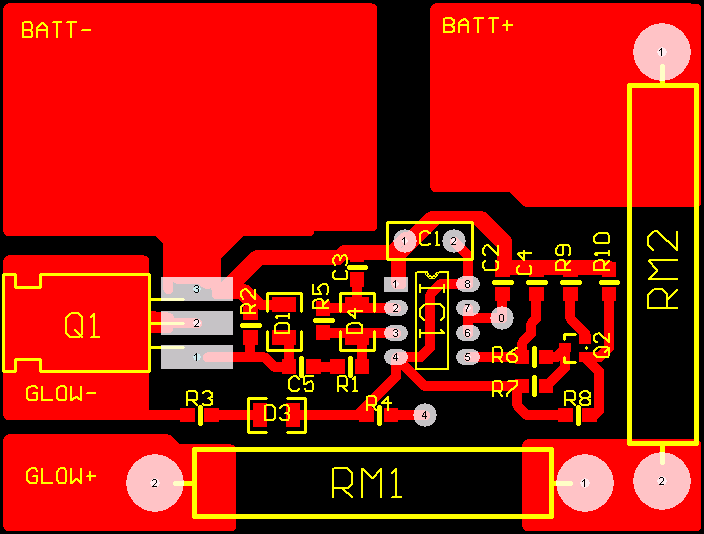

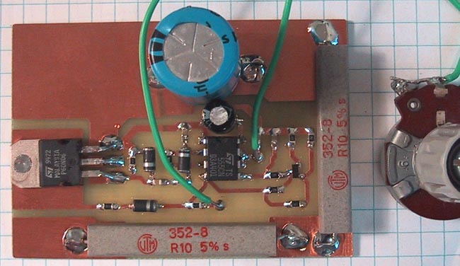

Relativamente a circuiti PWM, il circuito sottostante si fa in casa senza troppi problemi, è indipendente dal voltaggio di ingresso, consuma meno la batteria di alimentazione e funziona veramente bene senza scaldare nulla.
