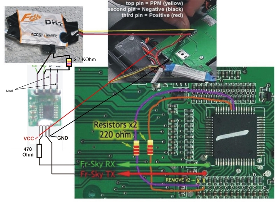

Dopo taaaaaaaanto tempo finalmente ho aggiornato la 9x ad apen9x
Ho messo il modulo frsky telemetrico e mo' vi domando un paio di cosette
Lo schemetto per visualizzare i dati sulla radio é questo ?

Allora... la modifica è quella...
per quello che riguarda i sensori... Il Fas da anche il voltaggio complessivo della batteria, il battery sensor cella per cella.
Il fas non necessita del sensor hub il battery sensor se usato insieme al fas neanche...
