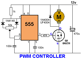

Ciao a tutti,
avrei bisogno di un dimmer pwm per controllare la temperatura del mio archetto taglia polistirolo montato sulla cnc, oltre al solito schemino trovato in rete, avrei bisogno se possibile alcune modifiche, ma non capisco molto di elettronica, quindi chiedo ai guru...
Innanzi tutto io ho la tensione in entrata di 24V e non 12 come da schema qui sopra, in più mi piacerebbe avere un controllo della corrente in uscita, di modo che se io so che con 1m di filo ho bisogno di 24V e 2.3A per tagliare correttamente il circuito mi mantenga stabili queti valori (24V e 2.3A), nel senso che se per qualche motivo la corrente o la tensione si abbassa il circuito si regoli di conseguenza.
Insomma avrei bisogno di un controllo preciso, potrei usare un dimmer induttivo sul primario del trasformatore toroidale che ho, ma penso che non sia una regolazione così precisa.
Voi che dite?
Eventualmente che modifiche devo apportare per usarlo a 24V?
