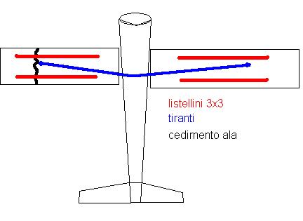

ieri ho finalmente capito (a mie spese) l'importanza della pulizia del profilo alare.........
Tempo fa l'aereo mi è atterrato su di un pino, nessun danno evidente, il danno è stato fatto (come sempre accade) durante il recupero, il modello l'ho liberato dal pino e mi è caduto a terra....in che punto??? beh e dove poteva picchiare?? nel punto piu rognoso e debole.....la fina dell'ala appena dopo il tirante, piegandosi all'insù.....
incaxxatissimo ho visto che si sarebbe piegata facilissimamente alla prima cabrata o virata...allora ho pensato....se mettessi sotto l'ala dei listellini lunghi 3/4 di semiala , essa non si piegherebbe mai più....
detto, fatto....
ne ho messi 2 per ogni semiala listellini di balsa 3x3 adattati con nastro fibrato....(vedi disegno)
wow....ala nuova e rinforzata.........
ecco....da quel momento il modello non ha piu voluto saperne di prendere quota e volare.....................
penso sia quello il danno arrecato al volo no??
i listelli rompono il flusso d'aria sotto l'ala
l'ala non ha piu la solita portanza
il modello cade tipo pera cotta..........
oggi monto l'ala nuova che ho in hangar e questa la trasformo con alettoni (levando i listellini!!!!!! e semmai metto solo un tondino in carbonio diam 2mm....)
serve altro???
la ragione del "non volo" è davvero il listellino???
oppure dato che ho cambiato i 2 servi con 2 hs55... qualcosa è imputato anche a loro (mah mi pare strano....)
