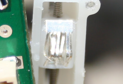

no Luca, è semplice, incolla la lamina dietro la levetta del servo sulla stessa in modo che sia ferma, poi piega i contatti striscianti ad arco in modo che abbiano la massima superficie di contatto, sono così rovinati da non fare contatto??
se puoi metti una foto del servo smontato e gli do' un'occhiata, vedrai che risolviamo
Grazie, ecco qui le foto, temo poco incoraggianti
mi piacerebbe capire come caspita hanno fatto a spettinarsi così
