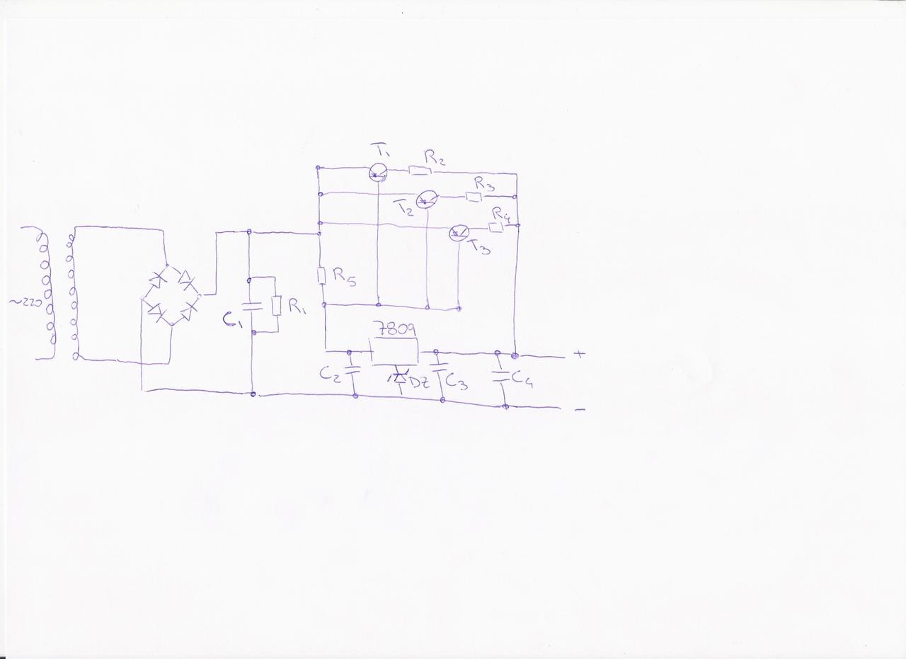

Ciao a tutti, vi vorrei chiedere un consiglio.
Da un po' di tempo ho deciso di farmi un alimentatore avendo trovato uno schema per realizzarlo e ora che l' ho finito ho cercato di provarlo ma ha riscontrato dei problemi.
Quando accendo funziona tutto alla perfezione, 13.8 V in uscita, ma quando inizio a collegarci qualche carico la tensione scende notevolmente.
In allegato ho disegnato il circuito fatto :
Ponte diodi 35 A;
C1 3000 microFarad 25V elettrolitico;
C2 C3 0.3 microFarad poliestere;
C4 100 microFarad 25V elettrolitico;
R1 1Kohm 0.5W;
R5 2.2 ohm 5W;
R2 R3 R4 0.1 ohm 2W;
T1 T2 T3 2N5884;
Regolatore LM7809.
Se qualcuno potesse aiutarmi grazie in anticipo.Allegato 159289
Non descrivi la potenza del trasformatore, la sua tensione di uscita e la corrente che assorbe il carico.
Da quello che scrivi, sembra che il trasformatore non regga la corrente richiesta e la sua tensione si abbassa notevolmente.
