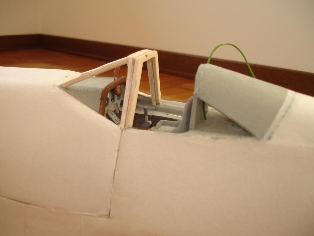

Nelle mie intenzioni ieri dovevo portarmi avanti bene con la livrea, invece non ho nemmeno iniziato.
L'abitacolo (tutto in depron a parte la cloche) è stato un gioco di pazienza, la scala 1:9 non aiuta.
Il tutto è stato complicato dal fatto che è sostanzialmente spaccato a metà, la parte anteriore è removibile per accedere all'elettronica.
Il punto di giunzione si poteva fare meglio, ma ormai questo è.
Ho ridotto la strumentazione e ho preferito un abitacolo meno completo ma più "arioso" (la volpe e l'uva ).
Sempre per maggiore luminosità ho deliberatamente scelto un grigio più chiaro dell'originale (ma sulle foto sembra ancora più chiaro di quanto non sia realmente).
Ora manca la livrea, una lotta contro il tempo visto che il giorno di Pasquetta apriremo il voto popolare.
