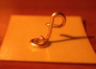

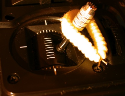

Ciao a tutti.
Non credo di essere il solo a cui è successo:
Elicottero fuori controllo, chiudo il gas e lui viene giù come può.
Mi sfilo la trasmittente dal collo e, mentre mi chino per controllare i danni, la appoggio a terra.
Alternativamente, non la appoggio a terra e resta a ciondolarmi davanti al petto.
Il risultato è che inavvertitamente qualcosa (mano, erba, gatto...) tocca la leva del throttle e mentre mi chino sul modello le pale si mettono a girare.
Purtroppo la trasmittente che ho, la Esky Ek2-0404, non ha un comando di blocco motore per evitare il problema.
Mi sono inventato questa soluzione, che mi sembra funzionale e non 'invasiva' nel senso che non da fastidio al pilotaggio ed e facile da rimuovere se si cambia idea.
Occorrente: due pezzetti di fil di ferro (io ne ho usato uno di ottone) e un elastico per capelli (per questo torna utile avere una figlia) o un qualsiasi elastico di lunghezza adeguata.
Fissati i due occhielli alle viti che stanno sotto la leva del throttle, si inserisce l'elastico. A questo punto basta un rapido movimento con indice e pollice per 'agganciare' la leva e tenerla abbastanza stabilmente in posizione di off.
Allego le foto
