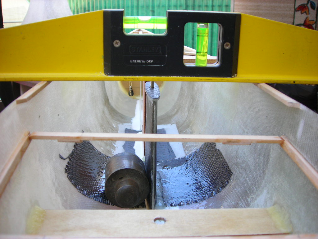

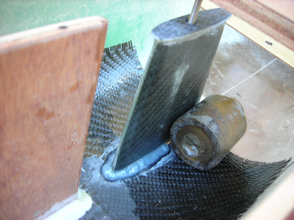

Sono un po in ritardo ma alla fine ce l'ho fatta........................spero Ecco le foto del posizionamento scassa/deriva.
Foto 1 : supporto in legno, livella e filo a piombo
Foto 2 : In bolla con peso per tenere orientata la scassa
Foto 3 : Scassa incollata
Foto 4 : Scassa incollata e il solito peso
Dopo polimerizzazione tolgo il peso e continuo con l'incollaggio.
La scassa fuorisce da sotto lo scafo di un paio di mm ............andrà rifilata a filo scafo.
Nella parte superiore, per tenere sollevata a misura la deriva/scassa ho usato un asticella di legno forata al centro e appoggiata sui bordi mura come si puo vedere in foto 3.
Stefano
