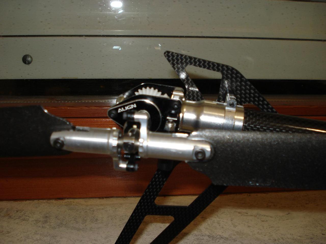

A me non piacevano le pinze di coda originali, troppo gioco dopo pochi voli e le ho sostituite con quelle Kasama in alluminio dove il "gioco" è regolabile a piacere, altra cosa che mi sembra di aver scritto anche in un altro post è che non mi piace il sistema di fissaggio del tubo coda e, come avevo fatto col mio vecchio rap90 ho messo delle piccole viti di sicurezza, e ancora per chi monta le squadrette tonde align sui servi, fate attenzione perchè il millerighe è morbidissimo e specialmente se si usa servi tipo l'8717 molto potenti si rischia di sgranare il millerighe facilmente, usate le squadrette originali dei servi. Ah, le viti che reggono i tiranti di coda si allentano facilmente, lì usate un frenafiletti forte o almeno controllate spesso che siano ben tirate. Se mi viene in mente altro....
Macchese!
T-rex 700...wow!!-dsc00597.jpg   T-rex 700...wow!!-dsc00602.jpg   T-rex 700...wow!!-dsc00603.jpg
