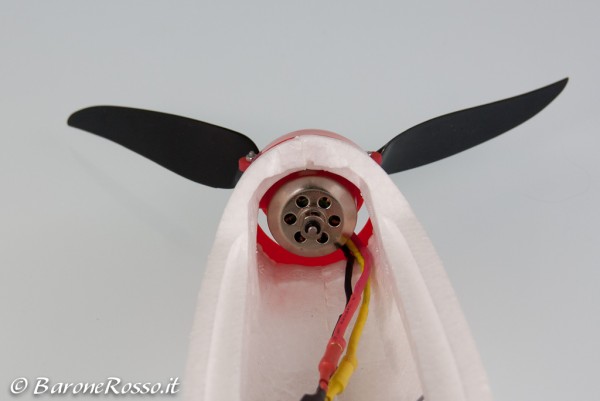

 Motorizzazione  Brushless

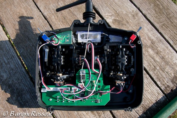

Il radiocomando a 2.4Ghz è una 5 canali basica da alimentare con 8 stilo a secco o ricaricabili, sull'apparato sono presenti solo gli interruttori per inversione delle corse ed è priva di regolazione delle escursioni, ma onestamente non se ne sente la mancanza perché le escursioni previste in fabbrica vanno benissimo così.
Il radiocomando ci è arrivato già configurato in Mode 1, nel caso preferiate usare un mode diverso non dovete far altro che svitare le 4 viti del coperchio posteriore e molto semplicemente staccare e spostare i connettori degli stick, lavoro da poco più di 5 minuti.

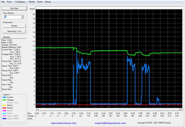

Il piccolo motore brushless si è comportato in maniera più che dignitosa, gira bene e non scalda, i giri sono regolati tramite un regolatore da 30A con funzione BEC, di seguito il grafico fatto con il DPR100, che ha rilevato un assorbimento sotto motore di circa 9 ampere.
