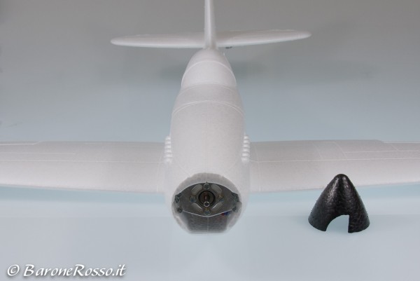

Per il DogFighter Multiplex mette a disposizione 2 possibili motorizzazioni una più tranquilla denominata DogFighter TUNING, con motore Brushless Himax C3516-1130, regolatore da BL-40 da 40ampere ed elica 10x7, per un assorbimento dichiarato di circa 35ampere e la cattivissima DogFighter ULTRA, motore Brushless Himax C3516-1350, regolatore BL-70 da 70A ed elica 9x6 con un assorbimento dichiarato di 53ampere.
Per sfruttare al meglio entrambe le motorizzazioni è d'obbligo un pacco batterie di adeguate capacità di scarica. Nel nostro test abbiamo utilizzato un pacco da 3S1P da 2200mAh e da 30C di scarica, qui sotto potete vedere il grafico risultante utilizzando il nostro DPR-100.

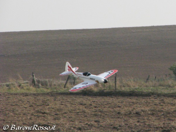

Per il primo volo abbiamo regolato il nostro DogFighter come da istruzioni Multiplex, ma dopo qualche prova abbiamo preferito  avanzaredi 1 cm circa il baricentro ed aumentare leggermente la corsa di alettoni e cabra.
Non disponendo di carrello il DogFighter decolla ovviamente a lancio in puro stile Combat. Prendetelo dunque sulla parte superiore, date poco meno di metà motore e lanciate in avanti. Con la motorizzazione Tuning la potenza è più che sufficiente per farvi alzare senza troppi problemi e consigliamo, per i primi voli, di evitare di dare immediatamente pieno gas poichè la coppia dell'elica è notevole ed è facile trovarsi con il modello in posizioni "anomale".
Una volta in volo il nostro DogFighter risulta sufficientemente "docile" per chi ha pollici già collaudati, non si tratta di certo di un modello da principiati ed il rapporto peso/potenza con la motorizzazione Tuning è notevole, tanto che è possibile farlo salire in candela praticamente all'infinito.
Confrontato con il FunjetUltra provato tempo fa, la nostra sensazione è che risulta decisamente più veloce e reattivo, complice sicuramente un'elica più grande ed efficiente.
Looping, tonneau, snap vengono eseguiti con notevole semplicità e senza alcun timore e visto che, come abbiamo detto, la potenza disponibile è sufficiente per uscire da ogni situazione, ci chiediamo quanto possa essere necessaria una motorizzazione ancora più potente.
Non è ovviamente necessario rimanere sempre con il motore a massimo, il DogFighter si comporta bene anche con il motore al regime intermedio, dove rimane sempre ben controllabile, caratteristica molto utile in fase di atterraggio visto che, mancando il carrello, dovrete allinearvi alla vostra pista, ridurre il motore al minimo o toglierlo del tutto fino a farlo planare o al massimo stallare a pochi cm da terra.
