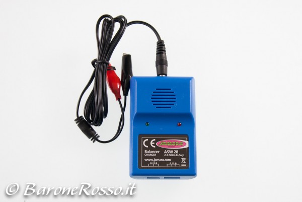

Nel kit fornito è presente anche un piccolo caricabatterie per celle al Litio alimentato a 12volt con funzione di bilanciamento, il funzionamento è completamente automatico occorre solo collegare la batteria al Litio e l'alimentazione.

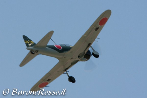

L'aspetto sul campo dello Zero EPO della Jamara è decisamente affascinante, la colorazione ed i dettagli sono buoni ed a distanza l'impressione di realismo è molto elevata, con buona probabilità parte del fascino è senza dubbio dovuto all'elica tripala, che offre sia un aspetto che un suono particolarmente piacevole.
Dato gas lo Zero rulla sulla pista alzando la coda e decollando in meno di dieci metri. Una volta in volo il modello risulta reattivo e relativamente facile da controllare: effettuando diverse manovre acrobatiche abbiamo visto che looping e tonneau non sono di certo un problema, grazie alla potenza del motore ed al buon rapporto peso potenza. Considerate comunque che non si tratta di un modello da velocità ma di una semiroproduzione di un caccia, vi consigliamo quindi di godervelo con passaggi in pista a velocità minima.
Le regolazioni di base descritte nel manuale vanno bene, solo il comando di profondità è risultato troppo corto per i nostri gusti ed abbiamo quindi preferito aumentarlo leggermente di un paio di mm inoltre abbiamo aggiunto una buona dose di esponenziale in quanto decisamente sensibile.
I carrelli retrattili sono l'unico problema riscontrato sul modello, infatti pur funzionando regolarmente, l'asta usata per il movimento è risultata decisamente troppo leggera e flessibile, ed in volo a causa sia della forza di gravità che della spinta dell'aria non si riescono a chiudere completamente rimanendo leggermente aperti.
