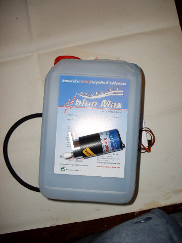

La pompa per fumogeno Powerbox è compatta (un cilindro di 64x27mm) e pesa 110grammi. Può essere alimentata da 4,8 a 8,5 volts sia collegandola ad una qualsiasi uscita di una centralina Powerbox, che ad una batteria ausiliaria sia Ni-Mi che 2Lipo. Durante il funzionamento ha un assorbimento di circa 0.75A (con flusso al 30%) che diventano 1.6A al 100% della capacità di pompaggio. Possiede un dispositivo di fail-safe che in caso di perdita del segnale della ricevente dispone automaticamente in modalità stand-by la pompa.
Installazione

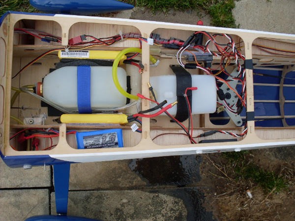

La Smokepump PowerboxSystem viene fornita con una staffa di fissaggio già forata, un tubo a prova di calore per il  collegamento alla marmitta, due cavetti (uno per collegare la batteria e l'altro da inserire in un canale della ricevente), un connettore a "Y" per collegarla eventualmente a due silenziatori, un manuale di istruzioni in inglese. L'assemblaggio della pompa è semplice e veloce. Occorre prima di tutto un serbatoio da almeno 200cc dove caricare il liquido fumogeno che, secondo le istruzioni di Powerbox dovrebbe essere installato ad una quota inferiore rispetto alla pompa in quanto questa provvede autonomamente ad aspirare il liquido. Io non l'ho potuto fare e giocoforza l'ho dovuto installare allo stesso livello...
La pompa per comodità l'ho avvitata sulla fiancata sinistra del castello motore in legno (vedi la foto) sotto la naca, evitando così di avere problemi di allagamento del modello in caso di malfunzionamenti o perdite (che comunque non sono avvenute). Sulla pompa ci sono due nipples: una dove va inserito il tubicino che viene dal serbatoio del liquido, l'altro che va alla marmitta. Per il tubo che viene dal serbatoio si può utilizzare un comune Tygon, mentre per quello che va alla marmitta si deve utilizzare quello fornito con la pompa che resiste ad alte temperature. I due cavetti forniti nella confezione servono per collegare la pompa alla ricevente (quello che tre fili) e l'altro (con due soli fili) all'alimentazione. Non ci si può sbagliare perché sulla pompa sono contrassegnati anche i poli negativo, positivo e segnale. Attenzione: non provate mai la pompa con acqua o altri liquidi che non siano quelli per fumogeni altrimenti gli ingranaggi interni potrebbero rovinarsi! E se volete avere una buona resa senza cattivi odori scegliete il liquido sepciale per fumogeni Powerbox che è privo di idrocarburi e di fumo ne fa tanto..
