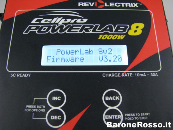

Il PowerLab 8 ha un aspetto decisamente solido e massiccio, il case in materiale plastico e metallico ha dimensioni di 165x140x85mm ed un peso di 1300 gr. Sulla parte superiore troviamo l'ampio display a 2 righe retroilluminato bianco e i 4 tasti per accedere alle funzioni; sulla parte posteriore abbiamo i 2 cavi di alimentazione dotati di 2 grosse pinze per morsetti, l'uscita per il PC e le 2 ventole da 50mm di marca Sunon. Le ventole, termo-controllate dal software, sono risultate un p' rumorose durante il funzionamento, nonostante l'ottima qualità del prodotto (Sunon è un noto produttore di ventole per il mercato informatico). Sulla parte frontale, infine, si trovano i connettori del bilanciatore e quello della batteria.

Il funzionamento dell'apparato è molto semplice ed immediato: abbiamo a disposizione ben 25 memorie con tutti i parametri pre impostati, come il programma per la ricarica veloce, quello per salvaguardare il pacco (ferma la carica a 4,1 volt al posto dei 4,2), quello per lo stoccaggio (ferma le celle a 3,86Volt) e via di questo passo. Ovviamente è possibile modificare i parametri delle memorie attraverso i 4 tasti collocati sull'apparato o più semplicemente via PC tramite l'interfaccia di connessione. Tenete presente che i parametri sono molteplici: tipologia di celle, soglia di intervento, corrente di ricarica e temperatura ambientale sono alcuni dei valori modificabili e tutti ovviamente influiscono sul profilo di scarica/ricarica.
La descrizione non deve comunque spaventare, i programmi di base sono perfettamente utilizzabili ed eventuali modifiche saranno utili nel caso volessimo spremere fino all'ultimo mA i nostri pacchi. Durante il funzionamento il display offre tutta una serie di schermate informative (volendo le schermate sono personalizzabili via software), come tempi, corrente di scarica/ricarica, tensione per singola cella, resistenza interna (solo in ricarica), corrente assorbita dalla fonte di alimentazione, stato di funzionamento del bilanciatore, ecc. Una piccola nota sul sistema di ricarica: oltre a permettere di impostare manualmente la corrente di ricarica, il PowerLab8 offre un'innovativa funzione di ricarica automatica per celle al litio che configura da sola la corrente di ricarica (sul display indicata con Ax.0C).
