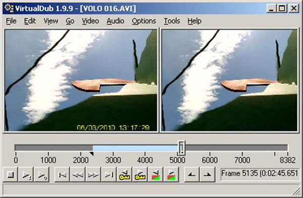

  1. Cercare il punto dove si vuole che inizi il video. Per fare questo usare i comandi di avanzamento in basso oppure trascinare direttamente il cursore. Nel mio video salto la preparazione del modello.
  2. Premere il penultimo pulsate in basso (il suggerimento recita [Mark In]). Questo marca l’inizio di una selezione.
VirtualDub Tutorial
  1. Allo stesso modo cercare il punto di fine. Nel mio video salto lo schianto del modello (non scherzo, l’ho schiantato sul serio quando ho fatto il video per l’articolo!!!).
  2. Premere l'ultimo pulsate in basso (il suggerimento recita [Mark Out]). Questo marca la fine di una selezione.
  3. La selezione appare in azzurro.
Lasciando tutto com’è, VirtualDub convertirà solo la parte selezionata.

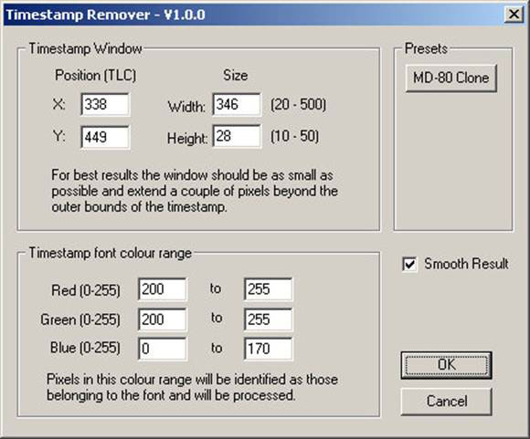

In questa finestra lasciare tutto com'è se si possiede una videocamera MD-80 o 808 KeyChain tipo #3 (data e ora gialle in basso a destra)
Altrimenti È NECESSARIO adattare le impostazioni a seconda della dimensione, posizione e colore della data e ora generate dalla videocamera.

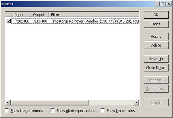

Date OK e si vedrà il filtro configurato comparire nella lista dei filtri.
VirtualDub Tutorial
Nel caso ce ne siano più di uno, questo filtro deve essere il primo della lista. Si possono usare i pulsanti Move Up e Move Down per definire l'ordine dei filtri.

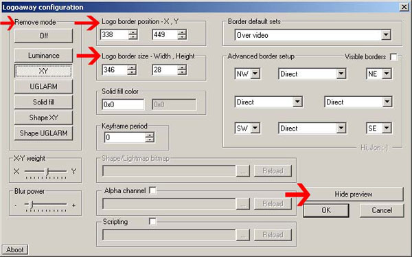

Scegliere Logoaway nella lista e premere OK.
VirtualDub Tutorial
In questa finestra configurare il Logo border position e il Logo border size. In alto l’esempio per le cam MD-80 clone e KeyChain tipo #3.
In Remove Mode scegliere il metodo che piace di più.
L’effetto immediato può essere visto nell’anteprima premendo Show preview.

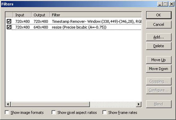

Scegliere Resize nella lista e premere OK.
VirtualDub Tutorial
  1. Aspect Ratio - Compute height from ratio: 4:3 (oppure disabled, così si ha massima libertà)
  2. New size - Absolute (pixels)
  3. 640x480 (o la dimensione che si desidera).
Lasciare il Filter mode com'è. È poco influente quando si diminuisce la risoluzione invece che aumentarla. Dare OK e il filtro comparirà nella lista dei filtri.
VirtualDub Tutorial
Dopo aver impostato i filtri si vedrà l’effetto in tempo reale nel video di destra.
VirtualDub Tutorial
In questa immagine si vede che la data è stata rimossa e che il video ha un corretto rapporto tra i lati e non è distorto (è leggermente più stretto dell’originale).
Si può provare a trascinare il cursore o ad avviare il playback per vedere l’effetto dei filtri su diverse parti del video.

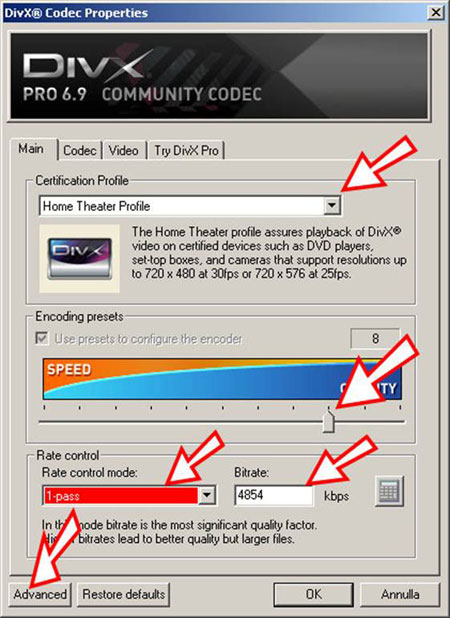

Cercare e cliccare DivX x.x.x CODEC (x Logical CPUs). Poi Configure.
VirtualDub Tutorial
Certification Profile: Home Theater Profile
Encoding presets: portare il cursore fino a 8
Rate control mode: 1-pass
Bitrate: qui, più alto è il numero, più alta è la qualità e più grande sarà il file finale. Il max è 4854 kbps. Fare delle prove per decidere il compromesso desiderato e come impostarlo. Poi premere il pulsante Advanced.
VirtualDub Tutorial
Togliere l'opzione Do not prompt with errors and warnings. In questo modo, se il codec si blocca, si viene informati sul motivo.
Confermare tutte le finestre con OK.
