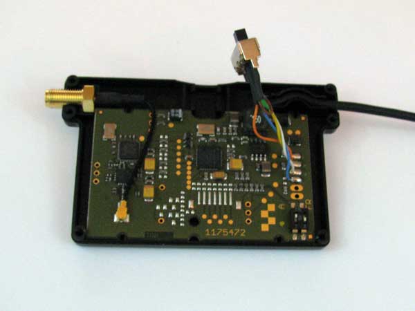

Il HFMx M-Link 2,4GHz è un modulo che si applica esternamente alla trasmittente senza necessità di modificare in alcun modo l'apparato originale, infatti il modulo preleva il segnale direttamente dalla presa allievo maestro tramite un apposito connettore.

Il modulo ha dimensioni 83x52x11 per un peso di 65gr, sulla parte frontale del contenitore troviamo il led di funzionamento ed il piccolo pulsante per il Binding con la ricevente, sui lati rispettivamente il cavo con il connettore per la presa allievo maestro, l'interruttore che attiva il modulo ed infine la boccola per l'inserimento dell'antenna a 2,4GHz, infine nella parte posteriore 2 piccoli interruttori che attivano la limitazione per le frequenze utilizzate e la velocità di risposta dei servocomandi (14ms o 21ms).
Il funzionamento del modulo HFMx è decisamente semplice ed immediato, a Tx spenta colleghiamo il modulo alla presa allievo maestro, quindi spostiamo l'interruttore superiore su 2,4GHz ed accendiamo la Tx, nel caso volessimo tornare ad utilizzare le frequenze tradizionali, non occorre altro che spegnere la Tx e spostare l'interruttore su MHz senza la necessità di rimuovere il modulo.
La soluzione usata da Multiplex è decisamente comoda e funzionale, però ha un piccolo neo legato proprio all'utilizzo della presa allievo maestro, infatti il modulo HFMx praticamente dice al radiocomando che lo si sta utilizzando come un radiocomando allievo, quindi le funzionalità del proprio apparato vengono limitate a questa configurazione.

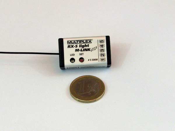

La RX-5 light M-link 2,4GHz fornita nel kit, è una piccola ricevente a 5 canali particolarmente indicata per i modelli di dimensioni ridotte, infatti con un peso di 7gr ed una dimensione di 34 x 20 x 11 mm è facilmente adattabile alla maggior parte delle situazioni. Nonostante le dimensioni ridotte la RX-5 light M-link offre comunque alcune caratteristiche delle sorelle maggiori, come la programmazione del FailSafe, le indicazioni di stato e la possibilità di essere alimentata tra i 3,5 ed i 9 volt (ovviamente anche i servocomandi collegati devono supportare tali tensioni altrimenti mantenetevi su tensioni standard).
Durante i test sul campo il modulo HFMx M-Link 2,4GHz e la ricevente RX-5 light M-link si sono comportati benissimo senza manifestare alcun problema, ovviamente utilizzando una ricevente superiore si possono utilizzare un maggior numero di canali mentre per il momento non sarà possibile sfruttare il sistema telemetrico di eventuali sensori montati a bordo.
Nel complesso il kit proposto da Multiplex è un valido upgrade per i telecomandi un po' datati, anche se per le RoyalEvo e RoyalPro mi sentirei di consigliare l'upgrade specifico. Per chi fosse interessato all'acquisto segnalo che il kit con la ricevente RX-5 light è in offerta speciale fino al 30/06/2010.
