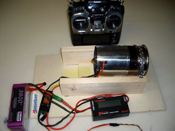

I Test al Banco
La nuovissima e brillante JP-900 ci è arrivata con installato un motore brushless 3688 da 1280Kv e da subito ci siamo resi conto che questo propulsore, pur potente, non sarebbe stato una felice scelta per la prova sul MB339. E questo per diversi fattori: primo il peso del complesso che ha fatto registrare ben 637 grammi contro i 350 circa del gruppo ventola originale FlyFly+HET 600-32 (il motore pesa 450grammi circa...); secondo perchè per ottenere i giri sufficienti al rotore tali da consentire una spinta adeguata avrei dovuto installare un pacco batterie 8S. Improponibile per un modello come l'MB339 FlyFly. E' interessante comunque notare che questa ventola da 90mm Skyworld ed il motore inrunner 1280Kv con batterie 7S senza rotore raggiunge i 33.000 giri che si riducono a 30.000 con il rotore. Con un pacco 8S, invece, si passa a 37.000 giri a vuoto e 33-34.000 in regime di spinta. Questa configurazione supporta fino a 9lipo e giri attorno ai 40.000.
Ventola Elettrica JP-900 Skyworld
Si è dunque reso necessario per il test sostituire il motore ed allestire la ventola con un brushless 3631 da 2000Kv, motore sviluppato da Skyworld per pacchi 4-6S lipo e che con le 5S, grazie alla buona efficienza della ventola, già supera alla grande le prestazioni che si ottengono con un 5S e la ventola originale (equilibrata a dovere!!). Il modello 3631 è un 2000KV, 4-6S con una capacità di corrente continua di 60A (max 70), magneti di alta qualità, diametro 36mm lunghezza 61mm, albero da 5mm, peso 275g. Peso totale del gruppo ventola/motore 450g.
Prima di proseguire è importante una precisazione: Skyworld fornisce le ventole JP-900 con due rotori: uno a 8 pale ed uno a 7 pale. Il primo eroga maggiore potenza ma con assorbimenti maggiori; il secondo richiede meno corrente ma al contrario riduce la spinta finale.
Noi abbiamo avuto la ventola con la 8 pale che, in attesa che ci venisse fornito anche il motore originale da 2000Kv abbiamo sottoposto ad un esperimento: abbiamo installato sulla ventola anche un HET 600-32, classico motore per fan; per farlo entrare nel corpo ventola in alluminio è stato necessario eliminare dalla cassa circa 0.2mm (lo abbiamo "spazzolato" alla mola...). Per il resto tutto tornava (fori viti e asse). Abbiamo provato prima il motore con la 8 pale e 5S ed il risultato sono stati circa 1300watt di potenza a 17.5 V e 74 amp. assorbiti. Poi abbiamo sostituito le Lipo con il pacco 6S TopFuel di Jonathan e la musica è cambiata.
Impressionante il sibilo: 1930watt a 21V con 92A di assorbimento! Il test è durato poco perchè il rotore a 8 pale della ventola ha ceduto: quasi 40.000 giri sono troppi per un rotore di plastica/fibra come troppi sono 1900watt per un motore come l'Het 600-32 che ne supporta nominalmente 800... Nulla da dire, invece, per le batterie Hacker TopFuel e il regolatore Scorpion forniti da Jonathan che si sono dimostrati all'altezza pur essendo (il regolatore) al limite di amperaggio. A questo riguardo è da dire che i tecnici di Skyworld ci hanno già annunciato che entro marzo 2010 sarà messa in commercio anche una nuova girante in carbonio che consentirà alla ventola di esprimere ancora più potenza e sound! La aspettiamo con curiosità!
Appena ricevuto il nuovo motore Skyworld lo abbiamo sostituito ed abbiamo inserito anche la nuova girante a 7 pale. I risultati? Eccoli: con pacco 5S abbiamo registrato 92Amp. di assorbimento da fermo con un voltaggio a regime di circa 17.7V costanti per 1660watt ed una spinta attorno ai 2.8kg. Impressionante la spinta con le 6S: il motore è stato in grado di fornire 2.3kw di potenza assorbendo ben 113 ampere con un voltaggio stabilizzato attorno ai 20.8V e spinta calcolata di 3.5kg. Condizioni queste non attuabili in volo con la configurazione nostra in quanto l'Esc Scorpion di Jonathan sarebbe sottodimensionato (per questo test ne abbiamo usato uno da 120amp.) e il rotore sottoposto a forze non in grado di resistere a lungo. Nonostante questo il test dimostra la validità della ventola e del motore che sostiene un così pesante carico di lavoro (teniamo presente che i dati al banco sono "estremi" e che difficilmente si verificano in volo se non per brevissimi istanti) e che non è neppure paragonabile ad altre ventole "standard". Per fare un paragone una Wemotec Midifan originale testata con lo stesso motore HET 600/32 e lipo 5S 25C assorbe circa 60 ampere per circa 1200/1250watt. contro i 1600 circa della SkyWorld. Certo, si sà, le prestazioni si pagano con l'aumento degli ampere!!!
Per il test ho deciso comunque di installare il pacco 6S FP TopFuel di Jonathan avendo cura di programmare la curva del motore attorno all'80% massimo ed un voltaggio stabilizzato attorno ai 18V con la conseguenza di avere una erogazione costante di giri massimi per tutto il volo contro un centinaio di grammi in più di batterie. Questi dati ci fanno comunque capire che anche con questa ventola SklyWorld da 90mm con un pacco 6S il motore ideale è quello che fornisce 1600/1700KV che ci consente di ottenere assorbimenti di ampere più bassi e dunque maggiore autonomia di volo.
