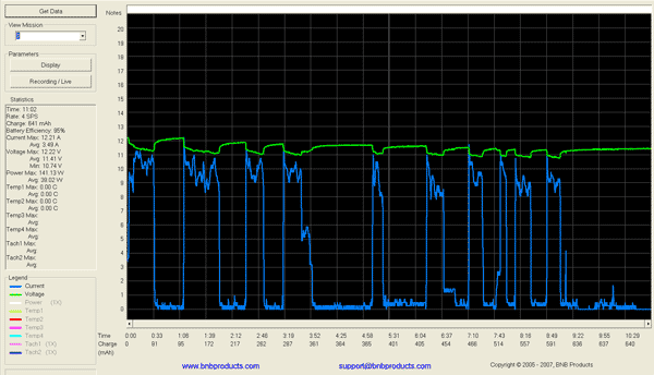

Il piccolo motore brushless a cassa rotante è decisamente potente e ben proporzionato, Hype non dichiara i dati di funzionamento comunque dai nostri rilevamenti abbiamo registrato un assorbimento a terra di 15A a 7300rpm con l'elica di scatola 7x5.
Di seguito il test in volo con il DPR100, il grafico ha mostrato un ottimo comportamento del gruppo motore, l'assorbimento durante il funzionamento del motore è di circa 10 ampere, quindi visto che in 11 minuti abbiamo consumato circa 600mA possiamo stimare almeno 20 minuti di volo con la batteria in dotazione.
