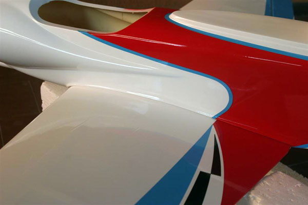

Salta subito agli occhi il perfetto stampaggio della fusoliera in fibra, un'opera d'arte di Kyosho che comprende anche la parte fissa del timone di direzione e arriva a destinazione già colorata accuratamente con tonalità brillanti. Il peso "a vuoto" ha fatto registrare 550 grammi! Essendo il modello per motori elettrici la naca motore mon è asportabile ma ha la parafiamma in compensato in posizione ed il motore si inserisce dall'interno. Ne guadagna moltissimo la linea. Anche i copriruota sono realizzati in leggera fibra di vetro ed epoxy rendendo il modello resistente ed al tempo stesso leggero.

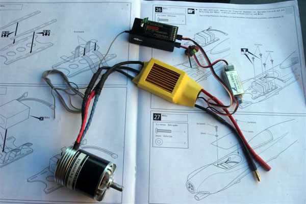

Come detto in precedenza il Kelly 70 di Kyosho viene fornito sia per motore a scoppio che elettrico (cambia solo il castello motore). Se si opta per la prima soluzione il propulsore dovrà essere scelto tra un 2 tempi da .46-.50 o un 4 tempi da .52-.70. Per chi preferisce la motorizzazione elettrica dovrà installare un brushless intorno ai 600Kv e intorno al 900/1000watt. Indispensabili anche un pacco di batterie LiPo 5S da 4000/5000mAh ed un regolatore intorno ai 70 senza bec. Per l'alimentazione della ricevente dovrà essere installato o un pacco batterie supplementare da 4,8v oppure un dispositivo U-bec 3/5A. La nostra prova è stata effettuata con un motore brushless Dualsky EXM4260CA5 da 680Kv capace di 1100watt del peso di 283 grammi, alimentato con un pacco da 18,5v Hyperion, regolatore Pentium 60/80amp. Opto, Ubec 3/5amp, due servi Graupner DS 8077 BB digitali per timone verticale e quota, due servi Hitec 225MG per gli alettoni.
Il gruppo propulsione testato a terra ha rivelato assorbimenti attorno ai 57 ampere per circa 870 watt di potenza. Calcolando un decadimento approssimativo attorno al 10% degli assorbimenti in volo si può calcolare attorno ai 45 ampere l'assorbimento medio (considerando parte di volo a manetta e parte a gas ridotto).
