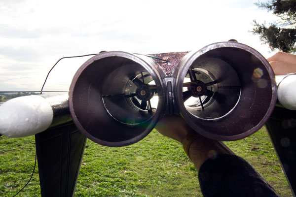

Le prese d'aria hanno un particolarità, difatti rimanendo in scala abbiamo prese d'aria piuttosto piccole, per cui il disegnatore è ricorso ad un vecchio trucco, ovvero al buco sotto la pancia, cosa che però solitamente è poco gradita ai puristi, e qui abbiamo un piccolo colpo di genio, difatti il suddetto buco (o cheater hole per parafrasare i cugini d'oltremanica) è opportunamente coperto da un robusto foglio in abs termoformato fissato su un solo lato, che una volta accese le ventole flette scoprendo il bucone (tale sistema è responsabile del particolare "suono" che potete sentire nel video), cosa che salva capra e cavoli, ovvero estetica ed efficienza delle prese d'aria, vero punto cruciale in una ventola intubata.

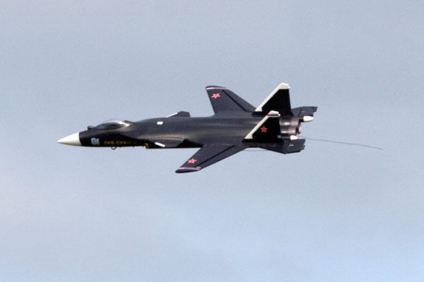

Come detto in precedenza l'approccio è piuttosto inconsueto, il modello è capace di un volo lento all'occorrenza, ed il cabra può esser tirato senza troppi timori, pertanto l'idea di un lancio a mano non è poi balzana, fermo restando che siamo si davanti ad un modello si piccolo, ma non propriamente ad un microbo, per cui la spinta generata dalle due ventole non è delle più potenti se paragonata al peso del modello, un lancio energico sarà opportuno, anche se la presa non è delle più facili.
Una volta in aria debbo dire che però non si sente molto la mancanza di una motorizzazione muscolosa, la configurazione è piuttosto efficiente, ed il modello tende ad acquisire una velocità decente, tuttavia per fare un loop abbastanza ampio sarà bene immagazzinare una certa inerzia, i tonneau anche a tempi sono invece abbastanza facili, così come il volo rovescio.
Debbo dire che come al solito sui tutt'ala, la risposta degli alettoni l'ho trovata pronta ed efficace, quella del cabra invece risulta più "pastosa" e tollerante, l'autonomia con delle 2200 20 c si attesta sui 5 minuti, che su una ventola sono anche troppi.
L'atterraggio è affare semplice, il modello regge bene lo stallo, per cui lo si può quasi fermare prima di toccar terra, naturalmente sull'asfalto sarà bene non esagerare, il carrello è piuttosto basso e toccar terra coi coni di coda è un attimo.
