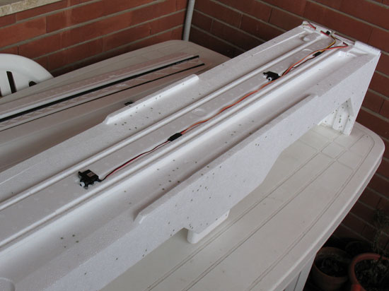

Una volta posiziona l'ala per prima cosa inserite i 2 longheroni corti in carbonio in quelli lunghi ed incollateli sull'ala, durante l'incollaggio tenete l'ala dritta con dei piccoli pesi, ricordandovi che per il ciano lento ci vogliono un paio di minuti prima che faccia presa completamente (io ho aspettato una decina di minuti prima di tornarci a lavorare).
Ora dobbiamo piazzare i 2 servocomandi per semiala, considerate che i servocomandi sono incollati nell'ala e che quindi ogni operazione di regolazione della squadretta potrebbe risultere decisamente complessa da fare una volta installati, quindi vi consiglio vivamente un minimo di preregolazione delle squadrette prima del fissaggio.
Cularis Multiplex

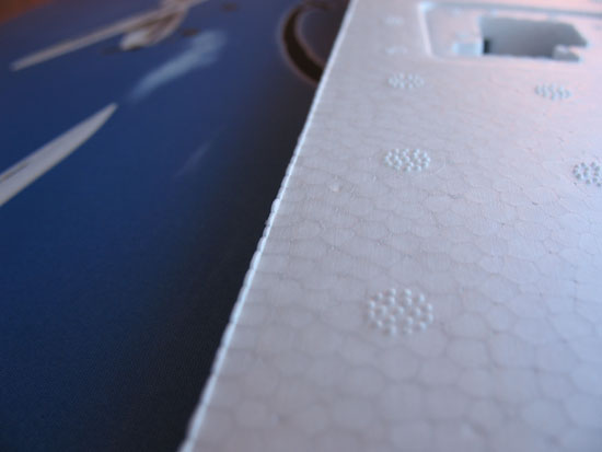

Qui ho fatto una piccola variazione sul montaggio, a differenza di quanto scritto sul manuale ho preferito bloccare i servocomandi direttamente sull'ala con un pezzo di biadesivo e poi chiudere il tutto. Prima di incollare la parte inferiore dell'ala vi consiglio di rimuovere il piccolo bordino residuo della lavorazione di stampaggio con un po' di carta abrasiva a grana fine.

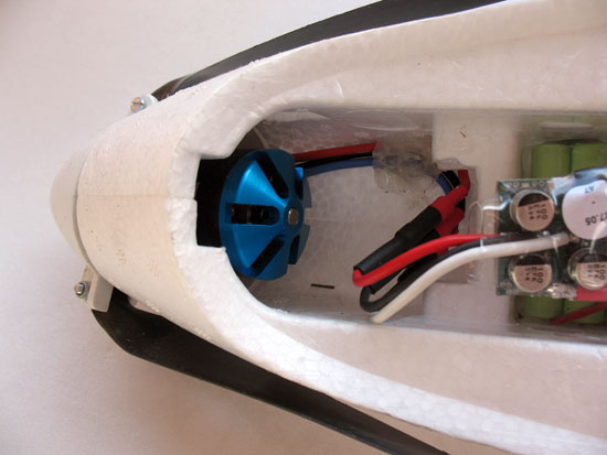

Il Cularis è stato motorizzato tramite l'apposito kit fornito dalla Multiplex proprio per questo modello (codice #332633), il kit consiste in un motore brushless a cassa rotante C 3522-0700, un regolatore per brushless da 37ampere MULTIcon BL-37, ed un'elica con giva misura 12x6, al tutto occorre aggiungere il pacco batterie di alimentazione del motore, nel mio caso ho utilizzato un pacco lipo 3S1P da 2100mAh ed un pacco batterie per alimentare servocomandi e ricevente in quanto il bec del regolatore supporta al massimo 4 servocomandi e non è quindi possibile usarlo con i 6 montati sul Cularis.
Cularis Multiplex
Trattandosi di un motore a cassa rotante è indispensabile tenere i fili più lontano possibile dal motore, ho quindi usato un po' di colla a caldo per tenerli bloccati silla parete della fusoliera.
Cularis Multiplex
Il test in volo con il DPR100 ha mostrato un ottimo comportamento del gruppo motore, l'assorbimento medio durante volo è assestato intorno ai 18-20ampere, con la batteria utilizzata, un pacco 3S1P da 2100mAh, è stato possibile fare una media di circa 8-10 risalite complessive, cosa che garantisce un ottimo tempo di volo.
