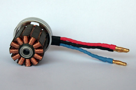

Costruzione Aperta la confezione ci troviamo di fronte al motore che con le sue dimensioni di 75x43mm ed il peso 276gr ci fa subito capire che non si tratta del solito piccolo brushless a campana, oltre al motore nella confezione troviamo la serie di accessori per il montaggio ed il fissaggio dell'elica, oltre ai connettori di alimentazione per il regolatore di giri (quelli sul motore sono già saldati). La struttura del motore è la classica di un outrunner, troviamo una larga campana dove sono collocati ben 14 magneti di 30x5,5x1,5mm, la stessa è poi fissata all'albero in acciaio da 6 mm tramite una struttura in allumino notevolmente alleggerita che permette di risparmiare peso ed aiuta il raffreddamento complessivo. |
Lo statore è formato da 12 avvolgimenti, misura 30x9x7mm, dove vi sono avvolte 5 spire multifiliari, il tutto è poi fissato su una struttura in alluminio dove sono presenti 2 robusti cuscinetti a sfera da 14x6x4mm, il rotore è poi bloccato tramite un collarino stretto con un grano. Tutto l'insieme è risultato decisamente robusto e funzionale, nulla da dire sulla qualità dei materiali e la precisione delle lavorazioni che ci sono sembrati decisamenti buoni, se proprio vogliamo trovare un neo non ci sarebbe dispiaciuto una piccola tacca sull'albero per evitare che il rotore possa essere stappato via, anche se bisogna dire che la precisione è tale che occorre una notevole forza per riuscire ad estrarre la campana. Per l'installazione sul modello abbiamo a disposizione la classica croce da fissare sul tappo ed un mozzo in allumino dal diametro di 8mm (sull'albero in corrispondenza del mozzo troviamo una piccola tacca per evitare che il mozzo possa sfilarsi), volendo è possibile girare l'installazione del motore sul parafiamma tramite un appoosito kit opzionale di prossima distribuzione. |

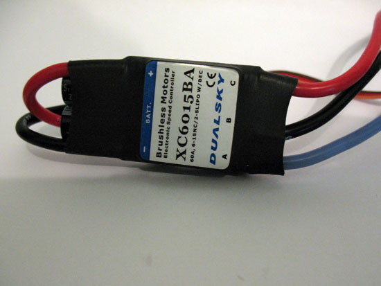

Il regolatore si presenta in costruzione classica SMD avvolto in un termoretraibile nero, la corrente continua erogabile risulta di 60A (80A di picco) con la possibilità di alimentazione tramite 2-6 lipo e 21,6volt di lavoro con NiCd ed NiMh, il tutto per una dimensione di 75x30x14mm e 64gr di peso (senza connettori). Nel complesso è un regolatore classico senza particolari fronzoli, la programmazione è abbastanza veloce, e come tutti i recenti regolatori è possibile programmarlo o tramite il classico sistema di beep codificati e movimenti dello stick del gas oppure tramite una comoda interfaccia esterna, il tipo di programmazione è comunque limitato al solo mondo degli aereomodelli, non è prevista una programmazione governor per elicotteri. |

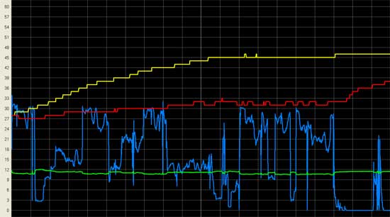

| Qui sotto possiamo vedere il grafico dei 2 test (Blu Ampere, Verde Volt, Rosso Temp. Motore e Giallo Temp. Regolatore, la temperatura ambiente all'atto del test era intorno ai 32 gradi a terra). |

Test con elica 13x6,5 Per il primo volo abbiamo provato ad utilizzare un'elica di misura 13x6,5 ma si è rilevata un po' troppo piccola (anche a causa del grosso muso del modello) in quanto il volo è risultato decisamente al limite in presenza anche di una leggera brezza, l'assorbimento medio è stato di 16A, mentre il massimo 27A. |
| Clicca per ingrandire l'immagine |
Test con elica 14x7 Cambiata l'elica cambia completamente la risposta del modello, pur mantendo un assorbimento non eccessivo (16A medi e 32A max, notare come l'assorbimento medio rimane praticamente uguale a prima), otteniamo una spinta sensibilmente maggiore, tanto che è possibile volare con poco più della metà del gas, risparmiando batterie e lasciando quindi al pilota una buona riserva di potenza per i momenti di necessità. |
