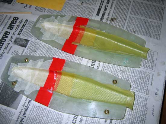

| Detto ciò nulla toglie che chi sia in possesso dei mezzi, della tecnica e della voglia possa fare un pod in composito ricavato da stampo che careni l'intero apparato radio con un risultato notevole sia per estetica che per prestazioni ottenute. Non mi dilungo a spiegare come fare uno stampo in quanto già spiegato molto bene in diversi siti dedicati (esempio: http://members.cox.net/davidfee/Fuselage_Molds.htm), allego solo alcune foto di come lo ho fatto io. |
