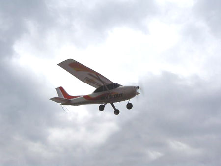

Ecco alcune foto del modello in volo mi spiace per le foto non perfette dovute anche al mal tempo ma a conferma dell'ottima stabilità anche con vento sostenuto (mi spiace che non posso darvi il riferimento ma credetemi c'era):
In un passaggio ravvicinato,
Sky Scout
in decollo con vento trasversale,
Sky Scout
in preparazione all'atterraggio.
Sky Scout
