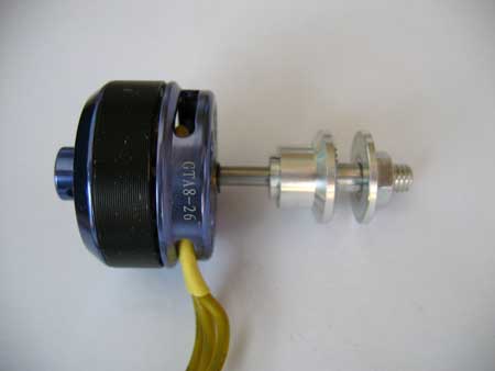

Gentilmente fornito dalla ditta Lipotech per il test, il GTA8-26 è un bel brushless a cassa rotante da 1250 giri/volt.

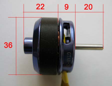

 Peso (solo motore)  70 gr
 Peso (mot. + adatt.elica)  79 gr

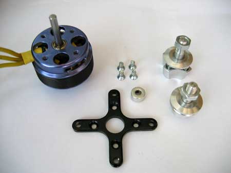

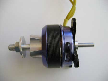

Aperta la confezione ci troviamo di fronte al motore ed a tutta le serie di accessori per il montaggio sia in configurazione frontale che posteriore al parafiamma, una bella comodità visto che ci viene data la massima flessibilità di scelta per il montaggio.

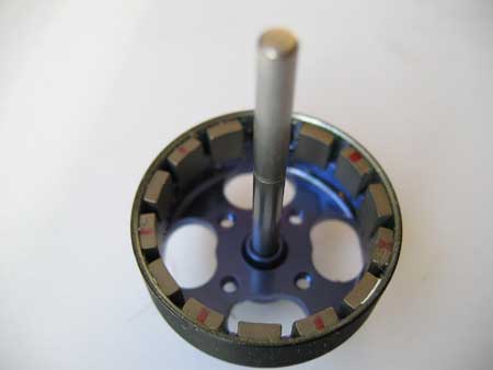

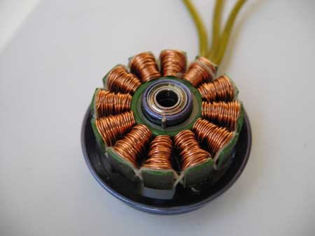

Per aprire il motore occorre semplicemente rimuovere il seger tramite apposita pinza, dopo di che tirando con un po' di forza si sfila tutto il gruppo rotore del motore, dalle foto possiamo notare lo statore a 12 poli multifilare, il gruppo rotore composto da 14 magneti di misura 7 x 5,5 x 2 e l'albero da 4mm.
La costruzione ed i materiali sono a prima vista ottimi, il tutto è risultato senza giochi o movimenti di sorta, anche dopo circa 10 ore di funzionamento tra test e volo, segno di una buona qualità costruttiva complessiva.
Notare i grossi fori di alleggerimento e raffreddamento del motore, presenti sia sullo statore che sul rotore,

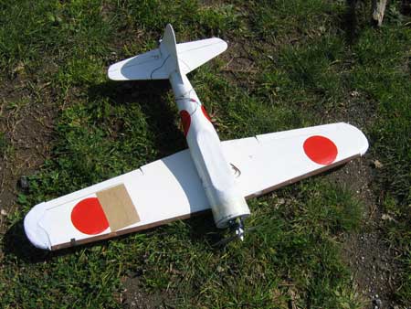

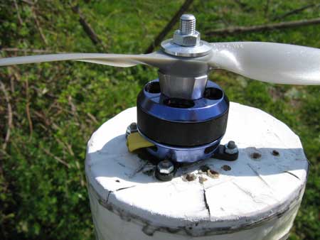

Per testare in volo il GT8-26 ho provveduto a montarlo sul mio Zero da RC-Combat da 1 metro di apertura alare per un peso in ordine di volo di 1,050Kg, premetto che si tratta di un modello costruito per i motori a scoppio, quindi più robusto e pesante del necessario, inoltre è stato fatto un adattamento veloce, infatti ho semplicemente rimosso l'MVVS da 3,5cc e fatto 4 buchi per il supporto. Il mio interesse oltre a provare il motore era di vedere se era adatto sia al combat che ad una sostituzione diretta su un modello non progettato esplicitamente per l'elettrico.
Durante il test pratico il motore si è comportato ottimamente in volo, con il regolatore da 60 ampere cinese (sicuramente ecessivo ma il 25A sarebbe risultato troppo piccolo all'atto pratico), il pacco batterie della Thunder Power da 3S 2100mA, ed un elica 9x6 abbiamo ottenendo tranquillamente i 10 minuti di volo con ottime prestazioni.
Purtroppo in ambito combat il motore si è rilevato comunque poco adatto, la limitazione regolamentare dell'elica alla misura 9x4 o 8x4 non permette di sfruttare al meglio il motore, servirebbero almeno altri 4-5000 giri per poter competere con i 3,5cc, forse utilizzando un modello più leggero e filante tipo Spitfire e similari, si dovrebbe riuscire a dare filo da torcere ai 2,5cc senza troppi problemi, considerando anche il fatto che la notevole superficie del muso dello Zero è particolarmente "frenante" in volo.
