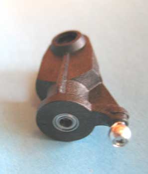

Nel rotore principale, le manine ora hanno un ulteriore terzo cuscinetto, la testa è del tipo più recente a doppio O-Ring, ed è stato inoltre aggiunto un piccolo disco frenarotore, utile per non tagliarsi.

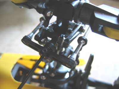

Risolto il problema dello smontaggio in volo, il piatto è tornato come nella V1 in versione con materiale plastico, nel mio caso si notano i bracci a 120 gradi per il controllo CCPM, la guida in plastica sul lato posteriore serve ad evitare la rotazione del piatto.

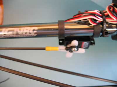

Il codino ora ha un nuovo sistema di controllo, la leva scorre su 2 cuscinetti ed è di tipo a forchetta quindi fa leva su 2 punti (una soluzione già vista mi sembra sui prodotti Vario o Schluter) rispetto al precedente ha decisamente una migliore precisione ed affidabilità. Le manine ora sono del tipo con sfera metallica al posto di quella plastica, ma era una soluzione che si era già vista sulle ultime versioni del V2, per il resto il codino è rimasto sostanzialmente identico.
La coda ora è direttamente di tipo lungo, curioso invece il tirante di controllo, mentre tutti i restanti leveraggi sono di tipo ad uniball e sfera (per una maggiore precisione), per la coda la Align ha inspiegabilmente lasciato la Z sul lato servocomando, comunque per risolvere il problema basta usare i ricambi contenuti nella bustina delle viti di ricambio (io ho fatto così).

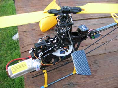

Il telaio è stato leggermente modificato, in alto a sinistra è stato forato per alleggerirlo, mentre nella parte inferiore a destra ci sono state delle piccole modifiche strutturali, ottimo l'inserimento di un paio di fermi per evitare che le batterie possano arrivare fino al motore, comunque nel complesso non è cambiato nulla di rilevante, le misure sono praticamente le stesse del vecchio.
Quel piccolo pezzo sulla sinistra fa parte della modifica per il controllo CCPM.

1) Nel fondo corsa negativo le aste dei leveraggi della parte destra tendono a strusciarsi, infatti il manuale consiglia di limitare la curva del passo in modo da tenersi intorno ai -9/10 gradi.

Per la versione CCPM la capottina è fornita in colorazione gialla (ben visibile in volo), insieme ai pattini ed al supporto orizzontale, mentre per la versione HDE gli stessi sono di colore bianco. Il doppio buco che si vede è dovuto al fatto che gli originali sono troppo avanzati, tanto che usandoli la cappottina andava a toccare sia i leveraggi che le ruote dentate, inoltre faccio notare che nelle foto mancano ancora i buchi di raffreddamento ed ovviamente gli adesivi in dotazione.
