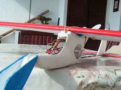

  1. Motore in pinna
  2. Batterie eiettabili
  3. Ali fissate ad elastico con perno anteriore
Tre must che sicuramente non salvano la vita all'aereo, ma che probabilmente l'aiutano a vivere più a lungo.
E soprattutto, secondo me, un trainer deve essere facile da riparare, anzi facilissimo, un pezzo di nastro e via, ancora a volare ed accumulare ore di esperienza.

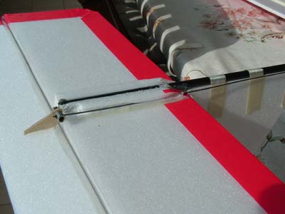

Apertura alare 125 cm, che è il massimo realizzabile in depron da 3mm tutto d'un pezzo.
Ala alta e zero diedro, così non risono difficoltà con la baionetta, gli allineamenti ecc...
Profilo ClarkY, più semplice di così? (in realtà alla fine risulta un po' diverso perché ci sono gli alettoni a tavoletta, ma va benissimo così)
Alettoni a tutta apertura, anche un po' sovradimensionati, perché deve essere reattivo anche a basse velocità, caratteristiche del volo d'addestramento.
Il tubo di carbonio per la fusoliera può facilmente essere sostituito con una freccia per arco, anche in alluminio.
Tutte le misure non sono critiche, cioè anche se viene leggermente diverso dal disegno, l'aereo vola bene lo stesso, e il suo sporco lavoro d'insegnante lo fa senza sbagliare una virgola.
Massima flessibilità anche nell'allestimento dell'elettronica, in funzione del radiocomando che si possiede e, soprattutto, del budget che gli si vuole dedicare, l'aereo si può pilotare con due, tre o quattro mini servi e una ricevente da tre a cinque canali.
