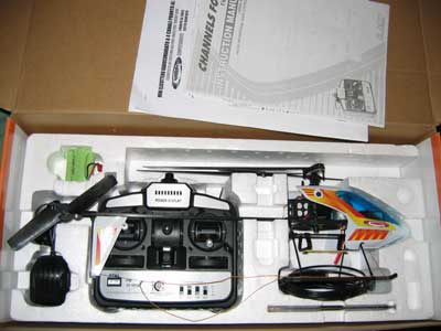

Aprendo la scatola ci troviamo di fronte l’elicottero già montato e pronto all’uso, persino le decals sono già applicate, un telecomando a 4 canali in banda 35MHz (omologato per il mercato Italiano con tanto di bollino), un pacco batterie da 8,4volts 650mA, il caricabatteria, un cavo allievo-maestro, un dvd con un video manuale in inglese, un manuale cartaceo in inglese ed uno in italiano realizzato da Jonathan, in pratica per iniziare a volare con il vostro Twister vi servono solo 8 pile a stilo normali o ricaricabili per il radiocomando ed una presa a 220volt per la ricarica del pacco batterie.
Prima di iniziare con i primi voli vi consiglio di leggere l’ottimo manuale italiano allegato alla confezione, è molto chiaro ed è realizzato con estrema cura, contiene molte informazioni utili sia per i principianti sia per chi è già esperto.

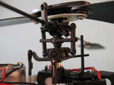

La meccanica è un classico per questa tipologia di modelli, la struttura è un misto di plastica/carbonio, che garantisce robustezza e leggerezza (il modello senza batterie pesa 185gr), la testa è di tipo a passo fisso ed è controllata da 2 microservi potenti e veloci, la propulsione invece è affidata a 2 motori elettrici, uno per il rotore principale ed uno per il secondario.

Nel complesso tutto il materiale è risultato di buona qualità, piatto, leveraggi e testa hanno pochissimo gioco e risultano quindi molto precisi, grazie anche alla presenza di molti cuscinetti a sfere ed a soluzioni originali come il rinforzo in vetronite della testa. Ottima anche la robustezza complessiva, durante il volo in esterno il modello ha subito qualche atterraggio non proprio da manuale ed uno abbastanza violento, riportando solo la parziale rottura di un pattino di atterraggio riparata sul campo con una goccia di cianoacrilato.

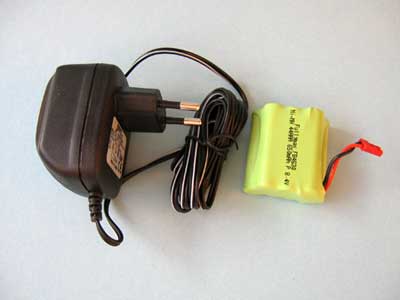

A completo del kit troviamo anche il pacco batterie da 7 celle ministilo NiMh da 650mA ed un caricabatteria che nel giro di 60 minuti riesce a ricaricarvi il pacco batterie, fate attenzione al fatto che il caricabatteria non ha timer o rilevamento di alcun genere quindi dovete ricordarvi di staccarlo quando le batterie iniziano a scaldarsi altrimenti rischiate di danneggiare il pacco.

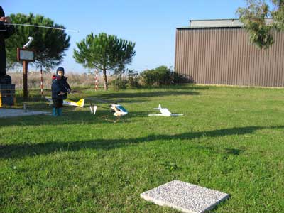

Il Twister, come tutti gli elicotteri di dimensioni e peso ridotti, trova il suo ambiente ideale nel volo indoor, è comunque possibile il volo all’esterno ma solo in assenza di vento ed in ogni caso solo dopo aver passato la prima fase di apprendimento.
