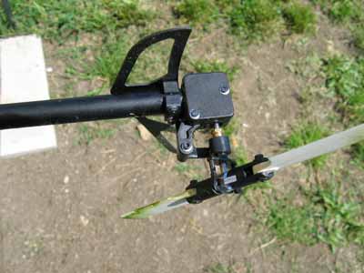

La trasmissione del moto al ruotino di coda è affidata ad una trasmissione meccanica rigida, supportata da 3 cuscinetti all'interno del tubo di coda, dove al termine troviamo la relativa scatola degli ingranaggi conici metallici che mette in rotazione il codino.
Qui il codino ha un piccolo difetto, l'intera scatola è bloccata al tubo tramite 2 leggere scanalature in cui appoggiano le viti del piano verticale, il sistema è solido e non permette al codino di sfilarsi però non è sufficiente ad evitare una leggera rotazione della scatola, che causa una spianta anomala del codino.
Per risolvere avete 2 soluzioni, potete mettere qualche punto di frenafiletti forte tra la scatola ed il tubo prima di inserirla in sede stringendo bene le viti del piano, oppure fare un piccolo foro ed inserire una piccola vite autofilettante molto corta, io ho optato per la prima soluzione.

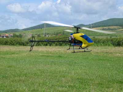

I primi saltelli fatti con il modello hanno subito messo in evidenza l'esuberante potenza messa a disposizione dalla motorizzazione, tanto che il modello sale in verticale senza il minimo problema anche con oltre 12 gradi di passo.
Durante le prove sono rimasto deluso dal regolatore Hacker, ha una partenza un po' troppo brutale per i miei gusti, in teoria dovrebbe essere presente un soft start ma la mancanza di un manuale in idioma comprensibile per il sottoscritto non mi ha permesso di scoprirlo (il regolatore era fornito di manuale solo in lingua tedesca).
A parte questo piccolo problema il regolatore si è comportato molto bene, il settaggio a giri costanti ha funzionato con regolarità, ma è comunque indispensabile fare per bene la curva del passo, in quanto se esagerate troppo con il passo quando lo abbassate sentite il motore salire di giri.
Il volo del modello è ottimo, risultando stabile e preciso anche con un po' di brezza rimanendo sempre ben controllabile, solo quando il vento ha rinforzato un po' ho avuto l'impressione che se lo portasse via, ma c'è da dire che il modello è in ogni caso abbastanza leggero (poco sopra al kg), quindi poco adatto a venti forti.
Purtroppo non mi è stato possibile provare il modello con figure acrobatiche o volo estremo, non trattandosi di un mio modello non mi è sembrato il caso, ma la potenza disponbile del motore è sicuramente più che sufficiente.
Il tempo di volo con il pacco da 4200mA è risultato di oltre 10 minuti.
